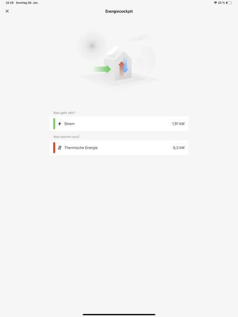

Es ist Sonntag Abend, kurz vor 22:30 Uhr, seit 22 Uhr sind alle (mit ViCare Smart Climate versehenen) Räume im reduzierten Betrieb und alle sind wärmer, als eingestellt. Auch mein Warmwasser hat seine Soll-Temperatur, dennoch zieht meine Anlage knapp 2 kW Strom und fährt den Vorlauf weiter hoch, über 50 Grad bei rund 7 Grad Außentemperatur.
Ich habe ViCare+ mit Intelligenter Steuerung aktiviert, aber wie so oft scheint die Anlage einen eigenen, nicht objektiv nachvollziehbaren Willen zu haben, so auch heute Abend. Und der krönende Abschuss ist, dass mir der Sparbetrieb angezeigt wird.

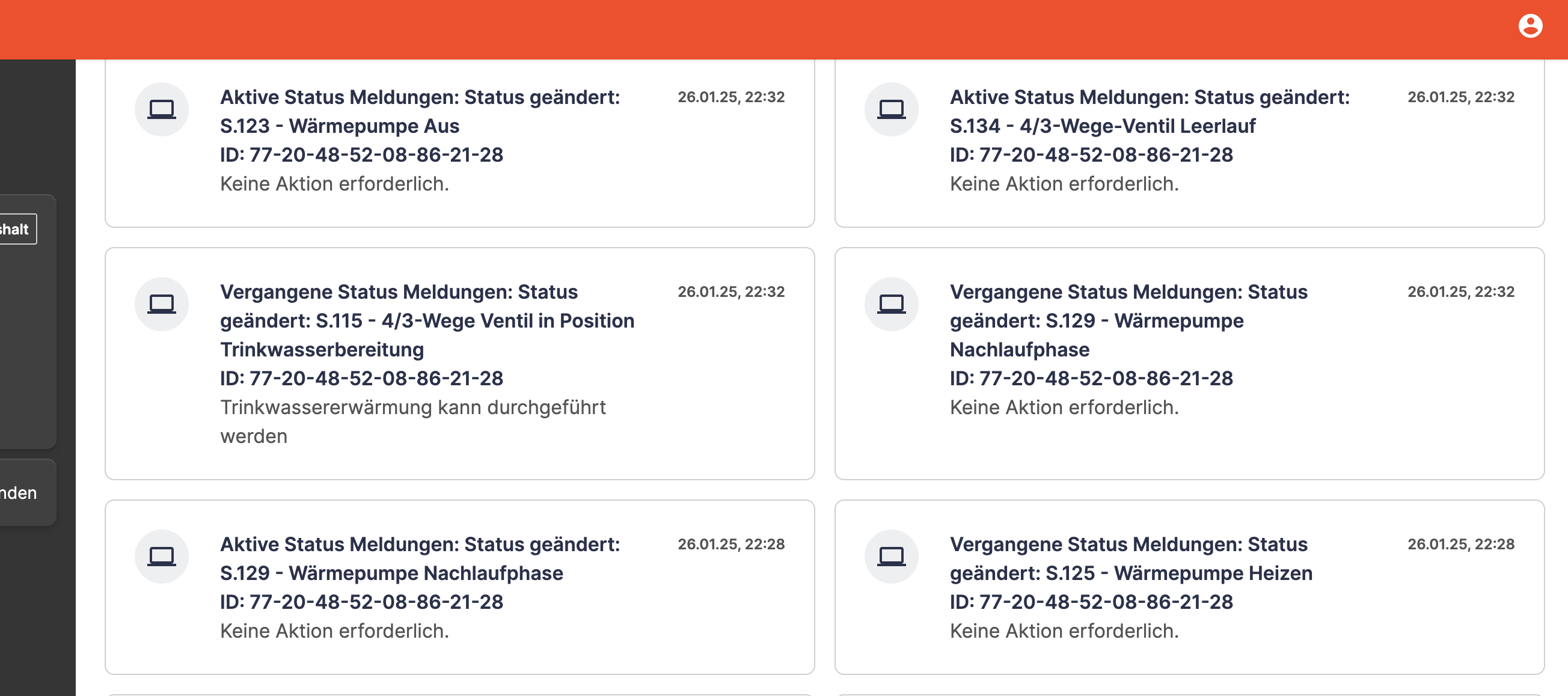

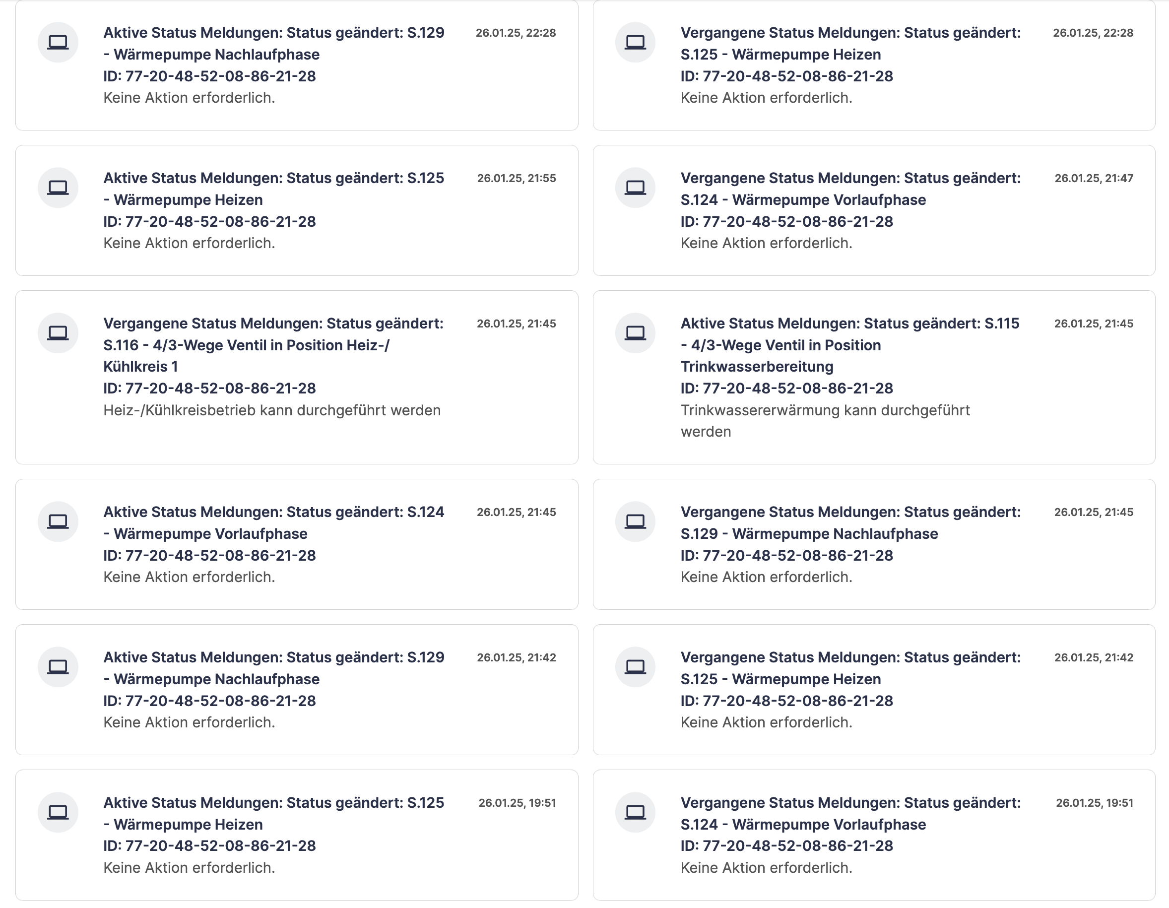

Danke für die Idee mit dem Ereignisprotokoll, leider gibt dieses aber das Verhalten auch nicht her. Aber ich füge den entsprechenden Auszug des Ereignisprotokolls bei, vielleicht gibt es ja für Sie etwas her.
Ansonsten waren nicht nur die Räume ab 22 Uhr im reduzierten Betrieb sondern auch die Warmwasser Regelung waren auf 22 Uhr terminiert ... nicht ahnend, warum die Anlage dann 22:32 Uhr sich "schlafen" legte, nachdem sie dies zuvor schon in den Meldungen zum Zeitpunkt der letzten Heizphase anzeigte (was mich ja komplett irritierte), die zudem überflüssig war ...
Schau im Protokoll nochmal die Zeit vor 22:28 an.
Dem Auszug zufolge befindet er sich ja zum Zeitpunkt der ViCare Aufnahme (22:28) und gleicher Zeit im Protokoll (links unten) schon in der Nachlaufphase. Das eigentlich auslösende Ereignis müsste demzufolge davor protokolliert sein.
Ich kann auch dort leider nichts entdecken ... habe den Ausschnitt nochmals vergrößert:
Aus dem Protokoll kann ich jetzt auch nichts auffälliges erkennen.

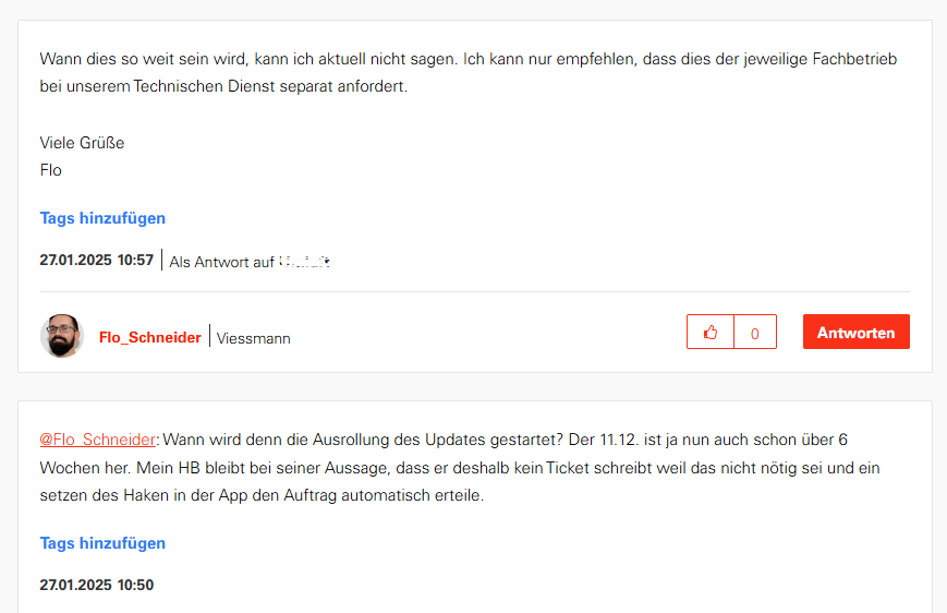

Am 27.1.2025 hat Admin Florian Schneider auf die Frage zum automatischen Ausrollen der Updates in einem Thread geschrieben, man solle sich wegen des Updates an den Fachpartner wenden, siehe Foto. Es gibt noch weitere Stellungnahme von Florian Schneider dazu in verschiedenen Threads...
Der Fachpartner kann das über sein System Online bei Viessmann einreichen (wie bei uns), oder den Service von VM direkt anrufen, wenn die Rufnummer seines Telefonanschluss dazu bei VM freigeschaltet ist.
Der VM-Service stößt das dann remote an.
Ihr benötigt nur eine stabile Internetverbindung und die eingeschaltete Updatefunktion in der ViCare-App.
Andreas
