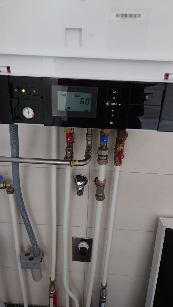

wie im Titel beschrieben reagiert unsere ca. 4 Jahre alte Vitodens 200 W nicht mehr auf die Vitotrol 100 nachdem sie die letzten 4 Jahre einwandfrei funktioniert hat. Im August waren die Batterien in der Vitotrol leer und wir haben sie nach 3 Monaten getauscht, seitdem ignoriert die Vitodens alle Eingaben auf der Vitotrol. Sobald man den Heizbetrieb aktiviert, heizt die Vitodens durchgehend 24/7. Wir haben die Vitotrol bei einer anderen baugleichen Vitodens 200 W B2KB getestet und da funktioniert es einwandfrei. Wir haben es auch mit der Vitotrol von der anderen Vitodens versucht aber die wird auch ignoriert. Es liegt also nicht an der Vitotrol. Kabel wurden auch geprüft, die sind auch in Ordnung. Die Vitotrol ist am Stecker 96 angeschlossen.
Muss man bei der Vitodens irgendwas umstellen, nachdem die Batterien der Vitotrol 3 Monate leer waren?
Bitte um Hilfe
