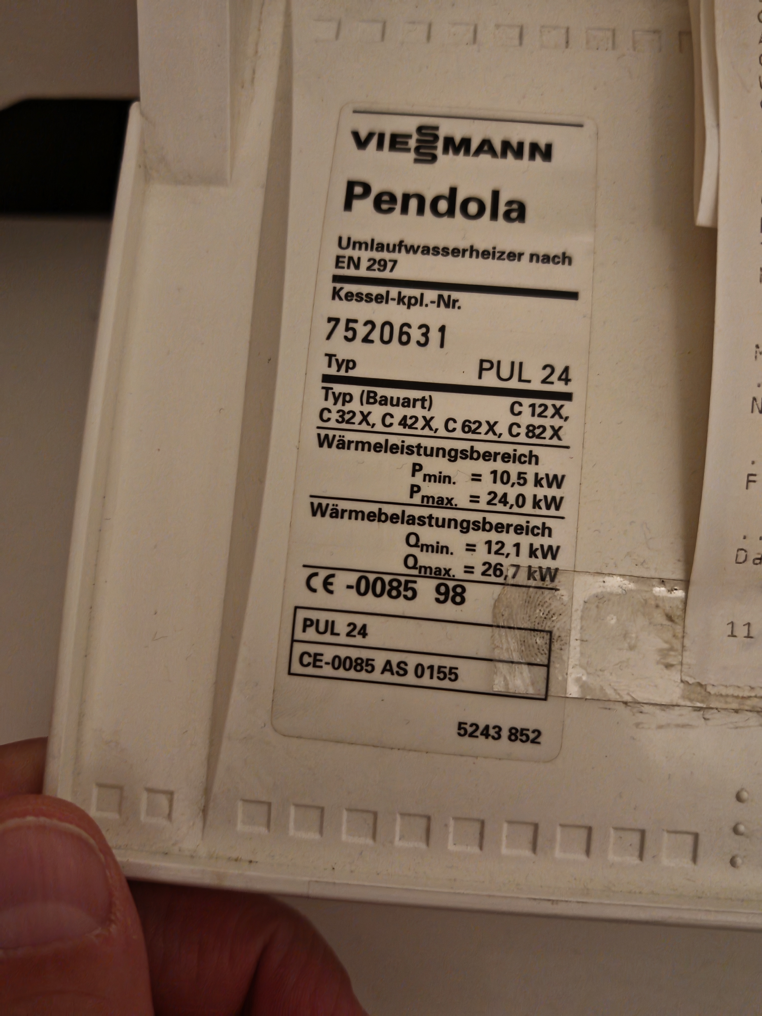

Guten Tag Community,
ich hoffe auf eure Hilfe.
Die Heizung meiner Schwiegermutter macht Probleme.
Sie wurde aufgrund des Wetters auf "Wettergeführten Bedienung" geschaltet wie jeden Winter. Leider heizt sie nicht und es leuchtet permanent die LED für die "abgesenkte Temperatur" wodurch sie quasi im Dauersparmodi ist ohne Warmwasseraufbereitung.
Schaltet man in den "Dauernd normale Temperatur" läuft die Heizung durch.
Ich dachte das eventuell die Schaltzeiten durcheinander sind und habe diese mal zurück gesetzt mit dem entsprechenden Knopf.
Leider sind dadurch alle TemperaturAnzeigen nun auch verschwunden. Sei es Außentemperatur, Kesseltempetatur oder Speichertemperatur was mich sehr wundert...
Hatte ihr schonmal ähnliches?
Vor 3 Monaten wurde schonmal der Vorlauffühler getauscht da sie im normalen Sommer Betrieb kein Heisswasser mehr erzeugt hat... Auf der Rechnung vom Monteur stand das wenn der Fehler sich erneut zeigen sollte wohl das Bedienteil defekt sei und der Austausch nicht lohne...
MfG
Kamil
Temperatur wird nun mittlerweile doch angezeigt. Trotzdem steht das Gerät nach wie auf dem "abgesenkte Temperatur" Modus... Trotz Heizbedarf.
Wurde auch die Systemzeit und Tag neu eingestellt ?
Hi, die hatte sich beim zurücksetzen nicht verstellt. Trotzdem wurde diese überprüft wie auch die Wochentage.
