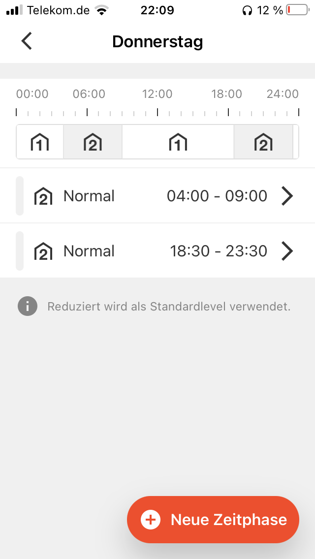

Hallo.
Ich habe mit ViCare drei Fußbodenthermostate mit je drei Raum- Thermostaten und Motorregelung.
Bei drei Zeiteinstellungen wird mir immer nur "1" Reduziert angezeigt obwohl ich von 8-22h eine Heizperiode eingestellt habe und eigentlich so wie bei allen anderen die"2" Normal dargestellt werden und auch aktiviert werden soll. Ist aber nicht, sondern es kommt die Meldung  "1" Reduziert bis 22h (heizen) und am nächsten Tag das gleiche.
Ich habe schon mehr versucht: alle Zeiten gelöscht und wieder neu eingetragen, die Zeiten von 0-24h eingestellt, zwei Zeiten eingestellt.
Es bleibt immer bei "1" und er regelt auch nur diese Temperaturangabe.

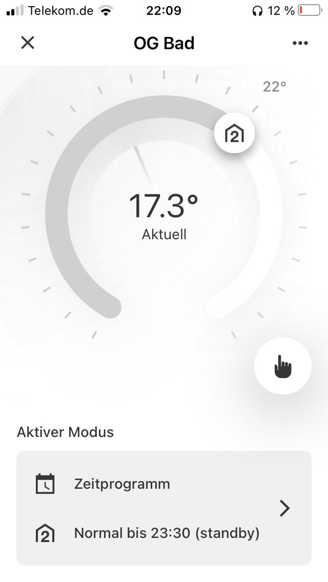

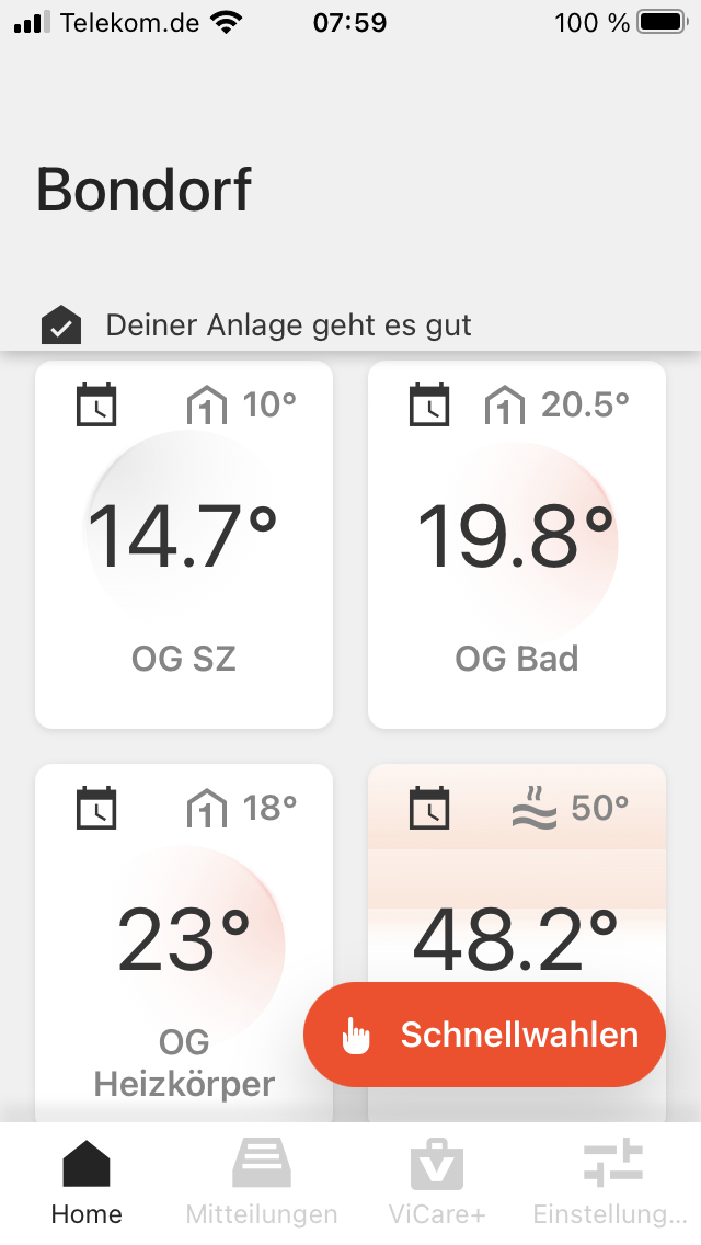

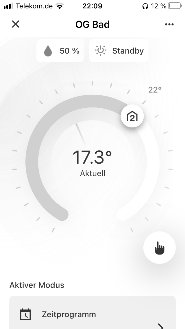

Hallo.
Es war alles gut. Aber seit heute geht es wieder nicht. Siehe Fotos. Es wird auch nicht warm. In der APP wird es auch nicht rot!
Gruß Peter
Hallo. Der Fußboden Thermostat hatte einen Fehler und blinkte rot. Damit gab es keine Regelung. Aber kein Fehlerhinweis in der App. Strom aus, Strom wieder an. Dann ging es wieder.
