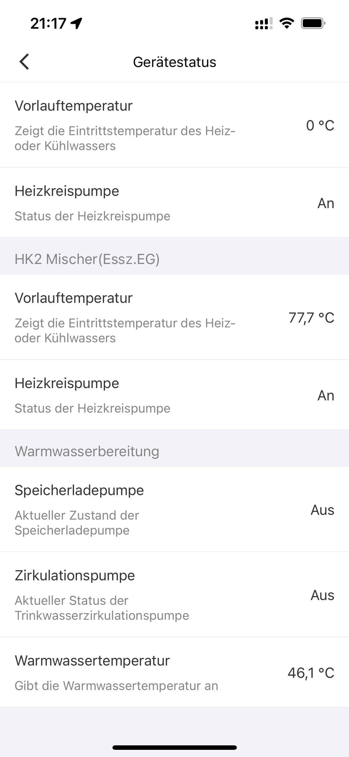

ich nutze einen Vitola 200 Kessel an einer Vitotronic 200 KW 2 Steuerung, die via Vitoconnect Opto 2 mit der ViCare-App auf meinem iPhone verbunden ist.
Die Daten im Gerätestatus der App sind sehr gut, um die Einstellungen optimieren zu können.
Doch es fehlt leider der Wert für die Vorlauftemperatur des Heizkreises 1, d.h. der Wert wird dauerhaft mit 0 Grad angezeigt.
Nach meiner Meinung müsste der Wert für die Vorlauftemperatur des HK1 gleich der Kesseltemperatur sein, da nur im HK 2 ein Mischer verbaut ist.
Wann ich durch eine Programmiereinstellung bei der Vitotronic oder eine Nachrüstung / Brücke die Anzeige aktvieren?
Anbei die Screenshots der Seiten „Gerätestatus“ und „Home“.
Besten Dank im Voraus für ihre Hilfe!

Müsste aber in dieser Konstellation die Vorlauf-Temperatur des Heizkreises A1 nicht identisch mit dem Kesseltemperatur -Istwert sein (die geht ja 1:1 ins Rohrsystem)?
Da ist ja dann ein Sensor und Wert vorhanden, der "nur" von der Software auch parallel in der Variablen Vorlauftemperatur HK1 angezeigt werden müsste.
Das wäre dann wohl ein Update in der (alten) Vitotronic oder eine Option in der Programmierung der (neueren) ViCare bzw. Vitoconnect Opto 2. Kann man da irgendwo eingreifen oder was programmieren (lassen)?

Dann noch die Frage warum Du die die Heizung mit derart hohen Temperaturen betreibst, bei 8,6 °C Außentemperatur hat der Mischerkreis 77,7 °C und der Kessel 82,5 °C.
Zusätzlich ist der Mischerkreis im Frostschutzbetrieb.
Außerdem liegt die Brennerlaufzeit je Start bei nur 10,58 Minuten.

ja, genau das würde ich gerne: die Historie der Kessel-/Vorlauftemp. HK1 und wenn mgl. der Pumpen im HK1 und HK2 sehen und basierend darauf Einstellungen optimieren.
Dazu brauche ich ja erstmal die Werte/Daten verfügbar.
Als aktuelle Steuerung gibt ein Wibutler Gen2 die Befehle.
Dort gibt es zumindest für HK1 und HK2 ein Diagramm über die Zeit.
Aber leider ist der interessante Werte HK1 dauerhaft leer.

- wie man im Screenshot sieht war es um 21:17 abends
- Aufheizung Bad auf 24,5° und Weiterheizung Küche auf 22,5° am HK1 war aktiv: bedeutet Soll 24°
- Weiterheizung Esszimmer auf 23° war aktiv: bedeutet Soll 23°

Gibt es einen Trick, die Werte der Kesseltemperatur in das Feld für die Vorlauftemperatur HK1 so kopieren?
Ich habe etwas Optimismus aufgrund deines Hinweises "Daher wird vermutlich nur über die App eine Lösung für Deinen Wunsch einfach realisierbar sein."
Oder ich könnte auch einen PC zur Verfügung stellen, der hier ein dauerhaft ein Programm ausführen kann...
