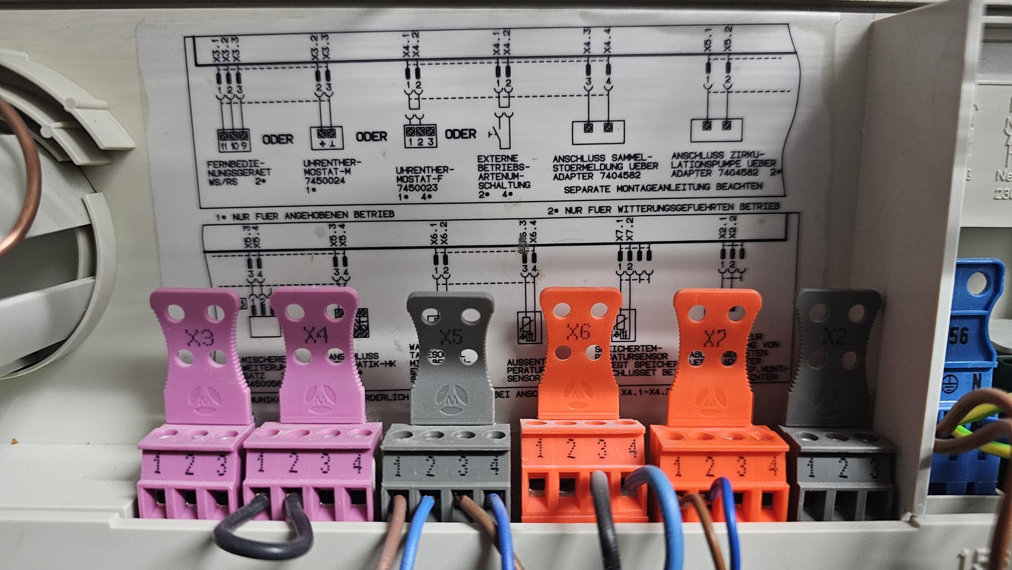

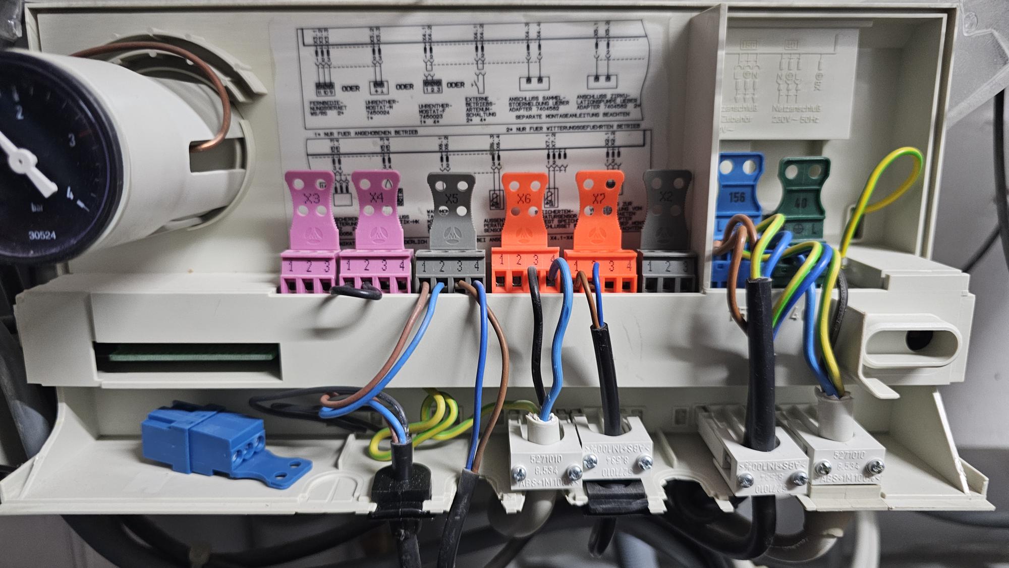

nachdem ich erfolgreich alle Stellmotoren und Heizkreisverteiler meiner Homeatic IP in Betrieb genommen haben, wäre jetzt der letzte Schritt auch die Vitodens 100 mittels Homeatic IP 2-fach Aktor bzw. Multi IO Box anzubinden.
Ziel: Pumpen für Fußbodenheizung und Warmwasserbereitung sollen über Homeatic IP gesteuert und bedienbar werden. Sofern machbar auch die ANforderung Heizkessel - nur wenn Bedarf durch HMIP angefordert wird?
Welches wäre die richtige Homeatic IP Box? Reicht die 2-fach Aktor Box ? Wer kann mir hierzu Tips geben?
Welche Klemmen muss ich an der Vitodens runter und auf die HMIP legen?
Geht das überhaupt oder meckert dann die Vitodens, dass SIe die Pumpen nicht mehr ansteuern kann (was ich eher nicht glaube - da Bj. 2003)
Habe als Anhang Bilder und Dokumente beigefügt in der Hoffnung auf Unterstützung.

Hi,
Pumpen steuern ist eigentlich nicht nötig. Beschäftige dich mal mit "externes Sperren".
Dann brauchst du nur einen Einzelaktor und das restliche Verhalten (Pumpen, Mischer)
stellst du aus der Tabelle in der Codierung ein. Hier S.50 und 76.
Mit "ext. Anforderung" kannst du nicht witterungsgeführt fahren, sondern nur mit einer
vordef. Volauftemp. Das ist meist die schlechtere Wahl, da du ja vermutlich effizient und
energiesparend heizen möchtest.
Mit einem Optolinkadapter und z.B. FHEM kannst du übrigens direkt Werte aus der Therme
auslesen und als Trends mitschreiben.
Fiedel
