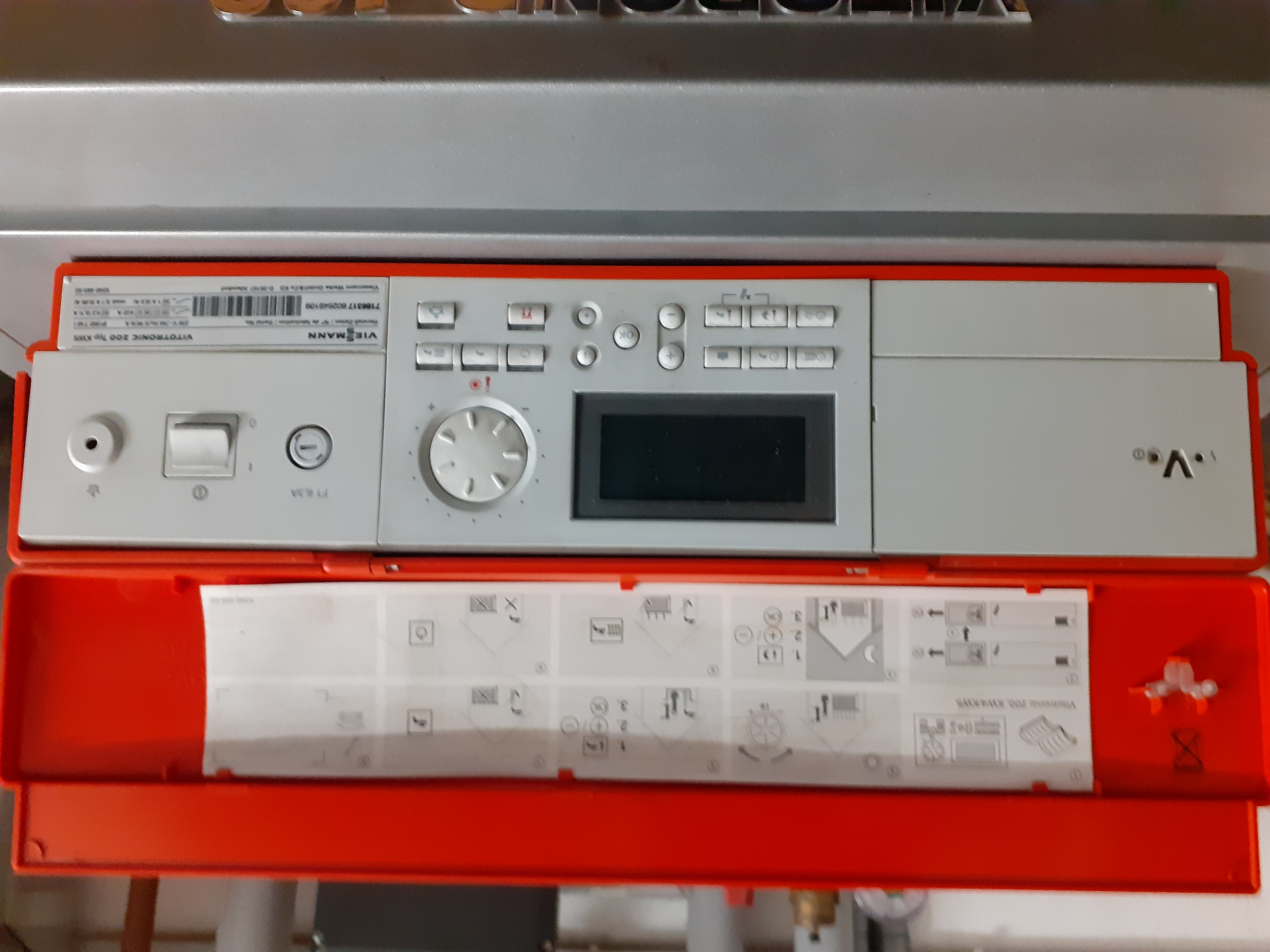

Nach dem reinigen der Heizungsanlage und Widereinschalten der VITOTRONiC 200 KW5 ging diese in Notbetrieb. Das Display ist dunkel, die Steuerung reagiert auf keinen Tasten Druck. Die Betriebsanzeige grüne und rote LED sind auch dunkel.
Das Display und die Betriebszeiten blieb dunkel, verdacht das die Netzplatine defekt ist - Sicherungen F1 und F2 sind in Ordnung.
Was kann die Ursache sein. Kann jemand diese Steuerung reparieren oder  kann eine neue  Steuerung liefern und austauschen austauschen und wie hoch sind die Kosten

Eine Netzteilreparatur, falls es defekt ist, ist im Forum mehrfach erwähnt.
Wie alt ist die Regelung?
