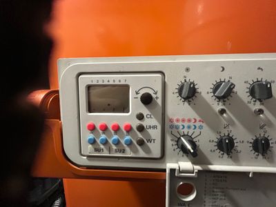

Trimatik Störung keine Anzeige
Trimatik zeigt weder Tage noch Fehlermeldungen an, sind aber Striche zu sehen .

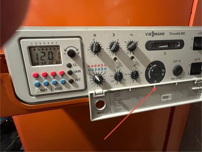

Der Kesselthermostat befindet sich unter dem kleinen Dreheinsteller mit der Schlitzschraube. Oben drauf.
Bitte entschuldigen Sie, aber ich bin mit der Materie nicht vertraut. Ich habe die Abdeckungen des Kessels entfernt, kann jedoch leider nichts erkennen. Oben befindet sich lediglich ein großer Verschlussdeckel. Könnten Sie mir bitte genau erläutern, an welcher Stelle ich nachsehen soll?
Du hast doch an der Regelung die Schlitzschraube,wo du die Kesseltemperatur einstellen kannst. Und direkt darunter ist der Thermostat.

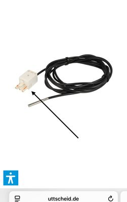

Vielen Dank! Ich werde das Gefühl nicht los, dass alle gleich einen neuen Brenner einbauen wollen. Deshalb überlege ich, den Thermostat selbst zu überprüfen. Ich bin mir jedoch unsicher, wie ich dabei vorgehen soll. Kann ich einfach den Stecker abziehen und diesen messen?
Das ist nicht der Thermostat,sondern nur der Kesselfühler.

Liegt der Thermostat unter dem Regler?
Muss ich dafür den Reglerschalter herausdrehen oder ausbauen?
Genau darunter sitzt der Thermostat. Zum Ausbau musst die Regelung öffnen.(die graue Abdeckung).
Ausserdem mit einer Schraube gesichert.
