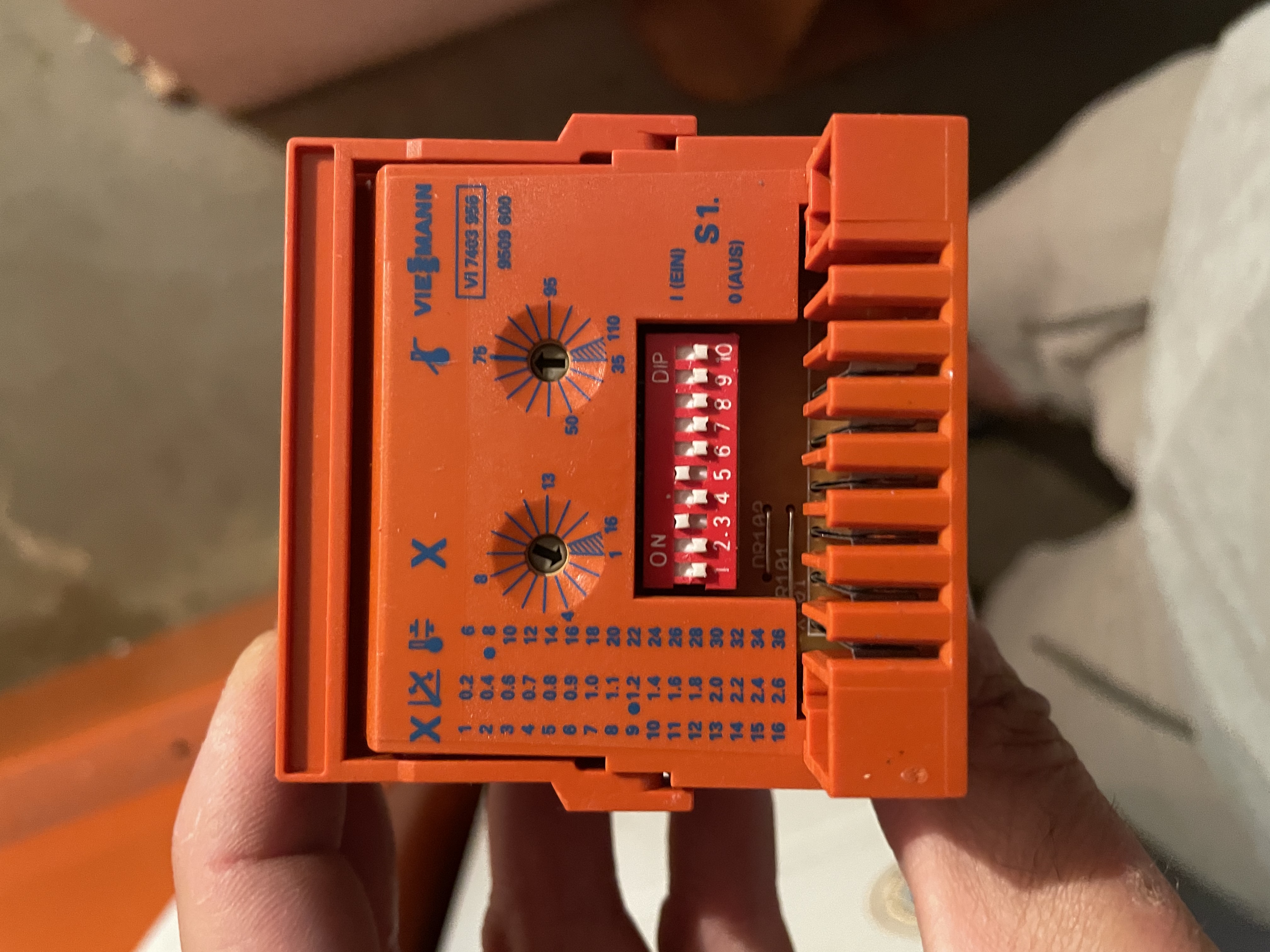

Zur Elektronikbox: ich habe das Modell von folgenden Fotos.
Ist das Modell die 7403 956?
Passen da auch alle anderen Modelle für die Trimatik MC oder gibt es da unterschiede?
Schon mal vielen Dank vorab.

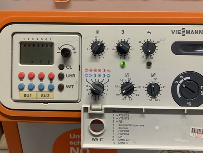

Doch, siehe Bild vorher

Meine Elektronik-Box
Erscheinungsbild bei ausgebauter Schaltuhr

Die neue E-Box ist gerade eingetroffen, ich habe alle Dip-Schalter entsprechend eingestellt und das Teil eingesetzt. Leider verhält sich die Steuerung nicht anders. Alle Lampen aus und der Brenner startet sofort, obwohl der Betrieb auf kein Warmwasser und keine Heizung eingestellt ist.
Die neue (gebrauchte) E-Box ist auch nicht exakt die gleiche wie meine.
Zwar stimmt die obere Zahl VI7403956, allerdings ist die Zahl darunter bei mir die 9509600, bei der neuen Box die 7403855. Die Anschlüsse für die Schaltuhr sind auch nicht identisch aber sie passt grundsätzlich drauf.
Sollte die E-Box trotzdem passen oder ist das jetzt einfach die falsche? In der Anzeige bei ebay waren auf den Fotos definitiv beide Zahlen mit meinen identisch.

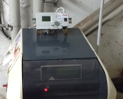

Eine Darstellung der Lösung
