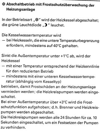

Hallo martin3,
vielleicht erklärt der folgende Auszug aus der Bedienungsanleitung das Verhalten deiner Anlage:
Beste Grüße °jo

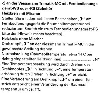

Hallo martin3,
im Anhang findest du den Auszug aus der Betriebsanleitung, der beschreibt, wie du bis zu vier Schaltzeiten pro Kanal einstellen kannst.
Vielleicht hilft das schon weiter. Ansonsten wäre es interessant zu wissen, wie die Heizkennlinie eingestellt ist.
Beste Grüße °jo
Hallo martin3,
Beste Grüße °jo
