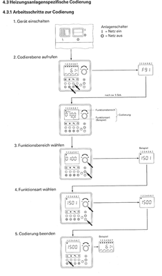

Hallo @Kurt51
Ich füge die Serviceanleitung bei, ein Bild gibt es auf Seite 31.
Beachten Sie auch die Warnung.

Aber: In der normalen Bedienungsanleitung ist von Codierebene 1 usw. nichts zu finden. Braucht man dazu eine Service-Anleitung und kann man die im Internet finden? Oder können Sie mir die relevante Seite hier 'reinkopieren?
Hallo @Kurt51
Schreiben Sie die Seriennummer der Trimatik MC. Ansonsten habe ich in der vorherigen Antwort Anweisungen zum Zugriff auf die Codierungsebene beigefügt.
Vielen Dank für die schnelle Antwort!
Das Bildchen ist nur etwas klein geraten, wenn's nicht viel Arbeit macht: geht's auch größer?
Ansonsten hoffe ich, darauf alles nötige zu erkennen (hab es schon vergrößert, ist dann aber unscharf)
Hallo @Kurt51
