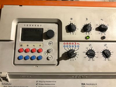

bei unserer Trimatik 7450 365 zeigt die Standard-Bedieneinheit keine Sensorenwerte mehr an (Außenfühler, Kessel usw.). Die Elektronikleiterplatte E 6 haben wir schon ausgetauscht. Ohne Erfolg.
Welche möglichen Fehlerquellen gibt es noch?

Hallo Michael Richter,
spontan würde mir einfallen, mal die Codieradressen 00 und 01 zu überprüfen.
Die Adresse 00 sollte auf 15 stehen und die 01 auf 00.
In die Codierebene kommst du folgendermaßen:
Zuerst musst du von links die dritte rote und zweite blaue Taste gemeinsam für ca. 5 Sekunden drücken.
Dann, die Taste mit dem Uhrensymbol drücken und mit dem Rädchen +/- die passende Codieradressen auswählen
Indem du die Taste 1-7 drückst und das Rädchen mit +/- drehst, veränderst du dann die ausgewählte Codieradresse.
Zum verlassen der Codierebene einfach einmal von links die erste rote Taste drücken.
Beste Grüße °be

Hi Benjamin, ein dickes Dankeschön!!!
seit 4 Tagen das ganze Haus kalt und gleiches Thema wie bei Daitem (auch 1997 Baujahr).
Mein Heizungsbauer war 5x hier und am Brenner Kabel getauscht, usw. und war am verzweifeln (kein Vorwurf Harald falls du das mal lesen solltest 😉 )
Ich wollte gerade ein neues Bedienteil bestellen und dann durch Google auf diesen Beitrag gestoßen und läuft wieder.
Hast mir ein paar Hundert Euro gespart!
Vielen Dank.

Unglaublich, bei exakt die Gleiche Störung.... Keine Sensoranzeige, keine Warmwasseraufbereitung. Habe gemäß deiner Beschreibung die beiden Codierung geändert und schwups los ging das gute Stück. Aber wie können sich die Codierungen wie von Geisterhand selbst so verstellen, das die Kiste nimmer laufen mag? Bej mir wars statt 00:15 auf 00:13 und statt 01:00 auf 01:05.....eigenartig.
