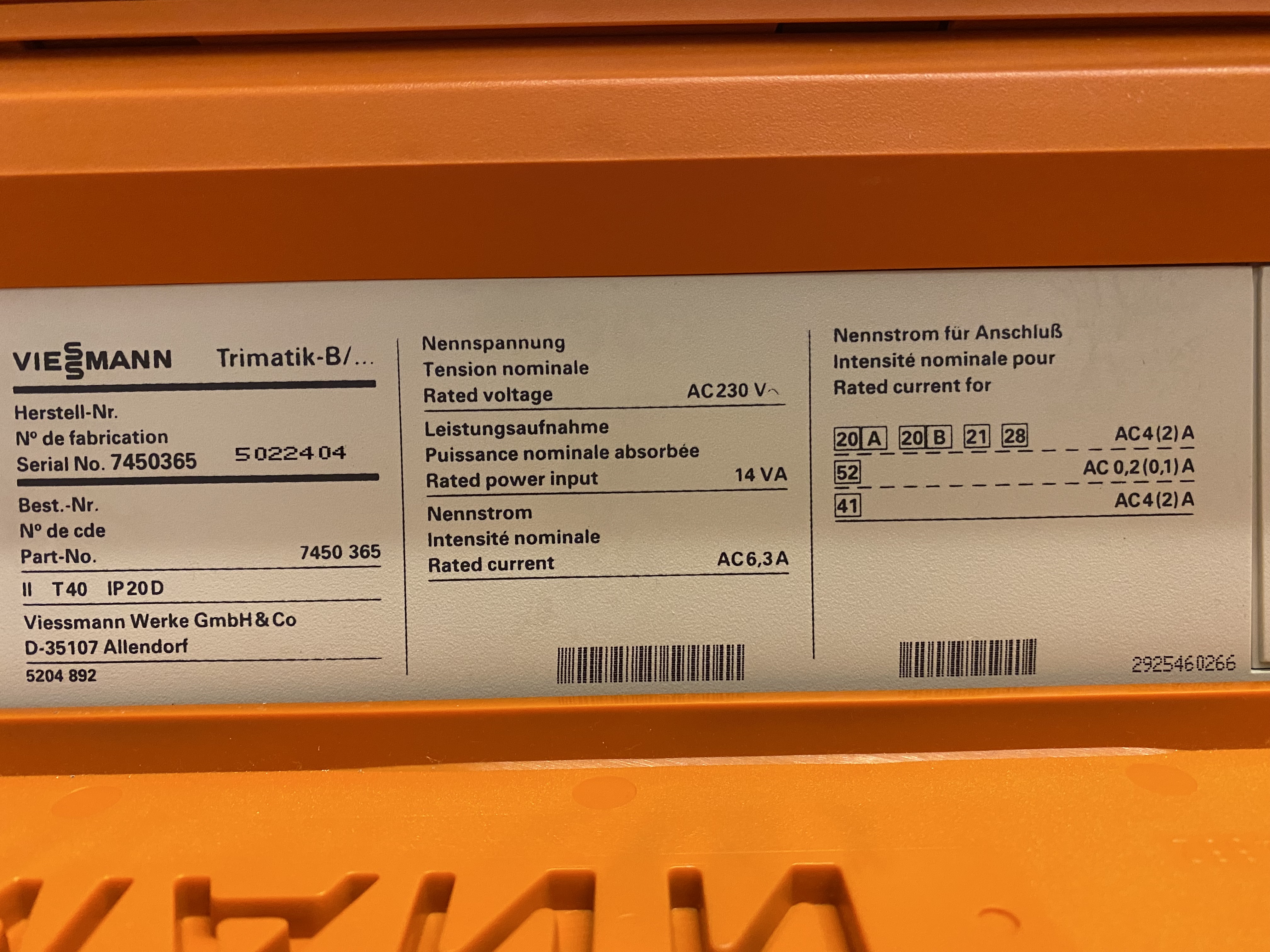

Seit ca. 1 1/2 Jahren ist nun das Display der Kessel-Steuereinheit Trimatik nicht mehr lesbar --> hierzu auch das anliegende Foto.

Frage 1: Welches Ersatzteil gibt es für die Trimatik-B 7450365  --> auch hierzu anliegend Fotos der aktuell verbauten Steuereinheit.

Das Comfortbedienteil ist als Ersatzteil leider nicht mehr lieferbar. Alternativ kann das Standard-Bedienteil (Art.Nr.: 7450155) eingesetzt werden. Bestellen kannst du dieses über deinen Fachbetrieb.

Frage: Kann dieses Standard-Bedienteil 7450155 als Plug&Play-Lösung gegen die vorhandene Bedieneinheit der alten Trimatik-B 7450365 ausgetauscht werden?
Beste Grüße
Ja, funktioniert "Plug&Play", bzw. muss das Bedienteil genauso an die Anlagenkonfiguration angepasst werden, wie das Comfortbedienteil auch.

zwischenzeitlich habe ich die Bedieneinheit ausgetauscht. Das war wirklich eine sehr einfachere Aktion - Plug & Play, wie versprochen. Toll ist auch, dass die ursprünglichen Einstellungen, wie Schaltzeiten usw., komplett übernommen wurden.
