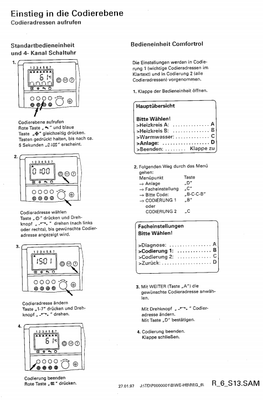

Prüfe bitte mal die Codieradressen 00 und 01.
Die Adresse 00 sollte auf 15 stehen und die Adresse 01 auf 00.

Hast du die Trinkwasseraufbereitung auskodiert? Code 22 steht auf 00 ??
Danke, was Codes anbelangt, alles schon probiert.
Poste doch bitte mal ein Bild worauf zu erkennen ist, dass die Codieradressen 00 und 01 entsprechend auf 15 und 00 stehen.
Ebenfalls wäre es hilfreich zu wissen ob die Warmwasserbereitung wirklich auscodiert oder nur der Sollwert heruntergeregelt wurde.

Hallo Benjamin, du kannst mit Sicherheit davon ausgehen, daß die Codes alle stimmen, auch der 22.
