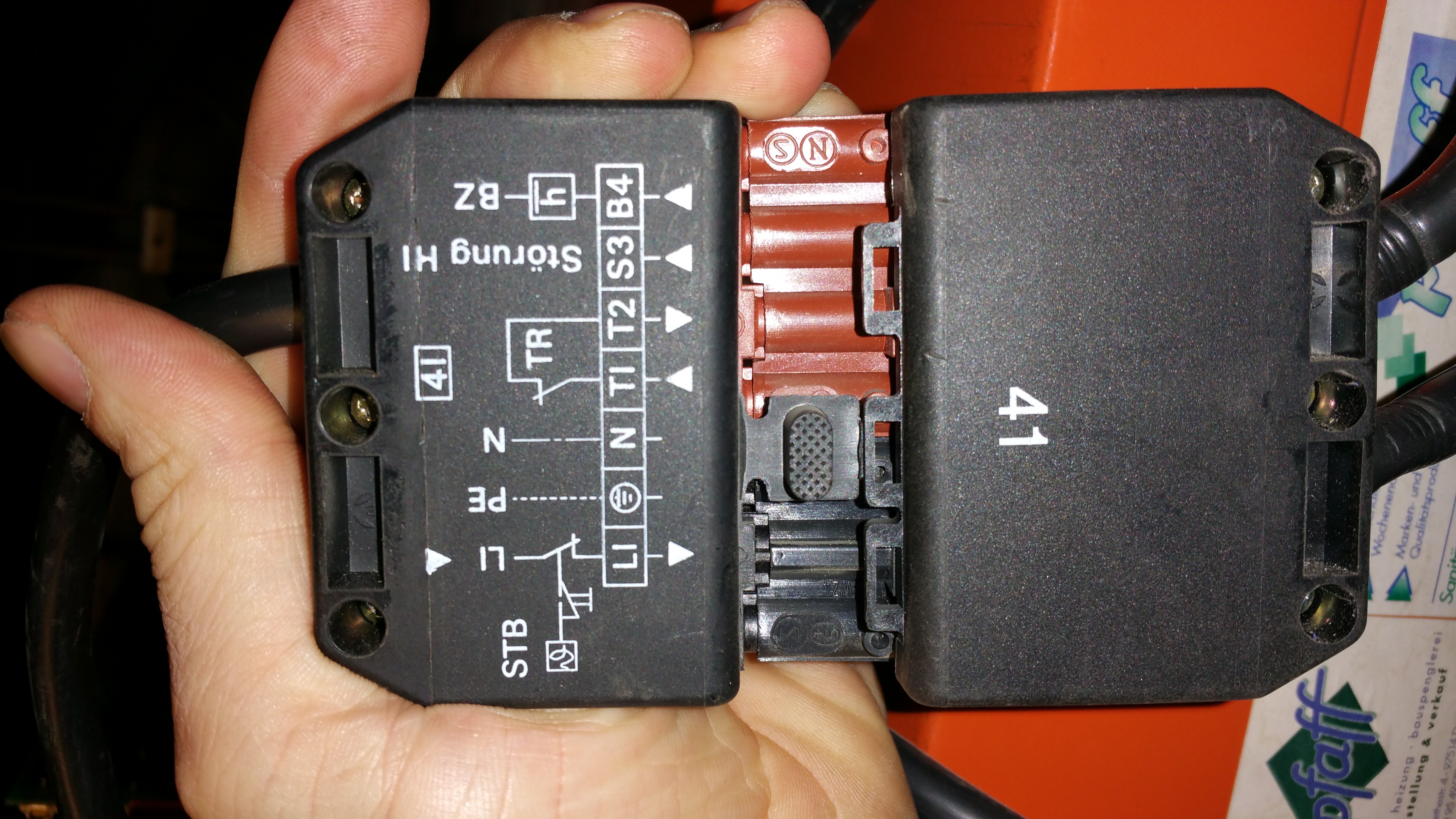

habe den stecker 41 wo für den brenner zuständig ist durchgemessen und bis zur steuerung (Trimatik 7410 068 L)
so wie ich das jetzt im schaltplan raus gelesen habe
müsse bei den stecker 41 schwarz 3 und 4 (bzw t1 und t2) zusammen geschalten werden das der brenner anläuft aber diese sind tot bzw keine verbindung (das der schalter geschlossen ist)

wenn ich t2 und t1 im dem multistecker 41 wo die nebenluftklappe und der brenner drauf hängen überbrücke dann läuft erst die nebenluftklappe und dann nach einiger zeit geht der brenner an wie richtig ist

ok, dann schraub den Stecker 41 auf, (der der von der Regelung kommt und am dem der Stecker zur Klappe angschlossen war) und miss T2
vermute mal, dass da ein Wackler ist
ansonsten an der Regelung an Klemme 45 (da ist die Brennerleitung angeschlossen) messen, dann ist da der Wackler

zum besseren Verständnis: Die Klappe komplett ausstecken, den 41 von der Regelung in den Brenner stecken, den Deckel des 41er von der Regelung abnehmen und dort messen.
Heizing
so jetzt habe ich alles zerlegt;)
im 41 stecker von der steuerung war schwarz 4 nicht angklemmt war fein säuberlich isoliert und einfach rein gelegt
schwarz 4 ist t2 und in der steuerung klemme 45 und da hatte ich keinen kontakt (von klemme 45 im steuergerät auf stecker 41 t2)
hab es einfach mal angeklemmt 😉 wie es auf dem schaltplan steht
