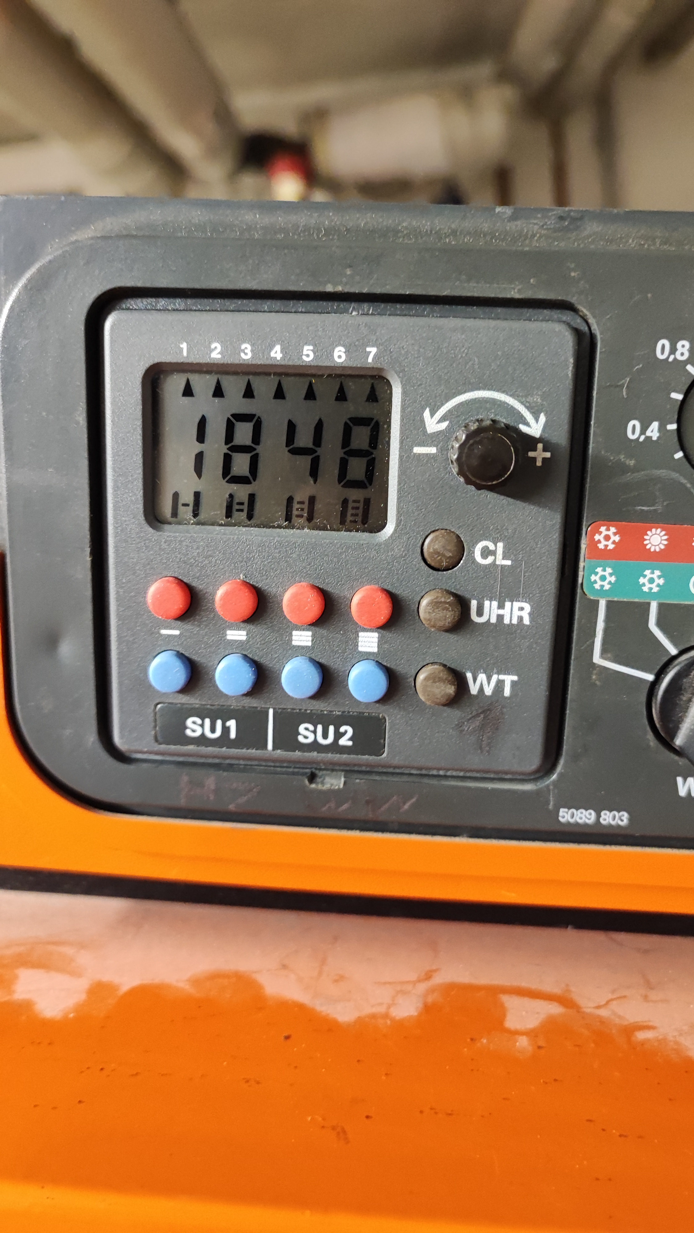

Guten Morgen,
es geht um eine Trimatik Herstellnummer:741006877971. Die Regelung befindet sich dauerhaft in der Warmwasserbereitung.
Widerstand des WW-Sensor 628 ohm bei ca. 60/65°C.
Der Außenfühler wurde ausgetauscht und hat bei ca. 15°C um die 115 ohm.
Die Uhr die sich in der Regelung befindet lässt sich auch nicht die den Codiermodus versetzen, sie reagiert darauf überhaupt nicht.
Habe diese auch mehrmals raus und rein gesteckt und die Kontakte gesäubert.
Die Warmwassertemperatur habe ich ganz runter gedreht und die Heizkurve und Tagtemperatur bis an den Anschlag hoch und trotzdem verweilt die Regelung in der Warmwasserbereitung.
Können Sie mir sagen ob tatsächlich die Regelung defekt ist oder gibt es noch etwas was ich prüfen kann ?
Ich Danke schonmal für die Hilfe.
LG Andy

Hallo Andy1293,
deine Regelung wird über Codierschalter codiert, nicht über Codieradressen.
Wie verhält die Regelung/ Anlage sich denn konkret?
Bitte mal etwas genauer beschreiben, auch was genau wo angezeigt wird.
Hallo Benjamin,
also die Warmwasserdiode leuchtet dauerthaft und gefühlt läuft der Brenner nur noch über den Kesselthermostate.
Brauchwasserpumpe läuft dauerhaft, Kesseltemperatur fällt, Brenner geht an, Kesseltemperatur erreicht die eingestellte Temperatur der Kesselthermostaten, Brenner geht aus.
Egal welche Warmwassertemperatur und welche Heizkurve ich einstelle, die rote Diode der Warmwasserbereitung leuchtet.
Uhrzeiten sind alle eingestellt.
Mehr anzeigen hat die Regelung ja nicht.
Achso, auch wenn ich zb. Auf dauerhaft Frostschutz Stelle bleibt es dabei.
Danke schonmal.
LG Andy
Die Heizkreispumpe läuft aber nicht zufällig parallel mit?
Nein die wird nicht bestromt.
Dann bitte mal wie folgt vorgehen:
- Regelung ausschalten
- Schaltuhr herausnehmen
- Die darunter liegenden Dippschalter mehrfach hin- und herbewegen
- Schaltuhr wieder einsetzen
- Drehschalter an der Regelung mehrfach hin- und herbewegen
- Regelung einschalten und Einstellungen kontrollieren
Das habe ich auch schon versucht, leider ohne Erfolg.
Dann bleibt dir wohl nur der Austausch der Trimatik.
