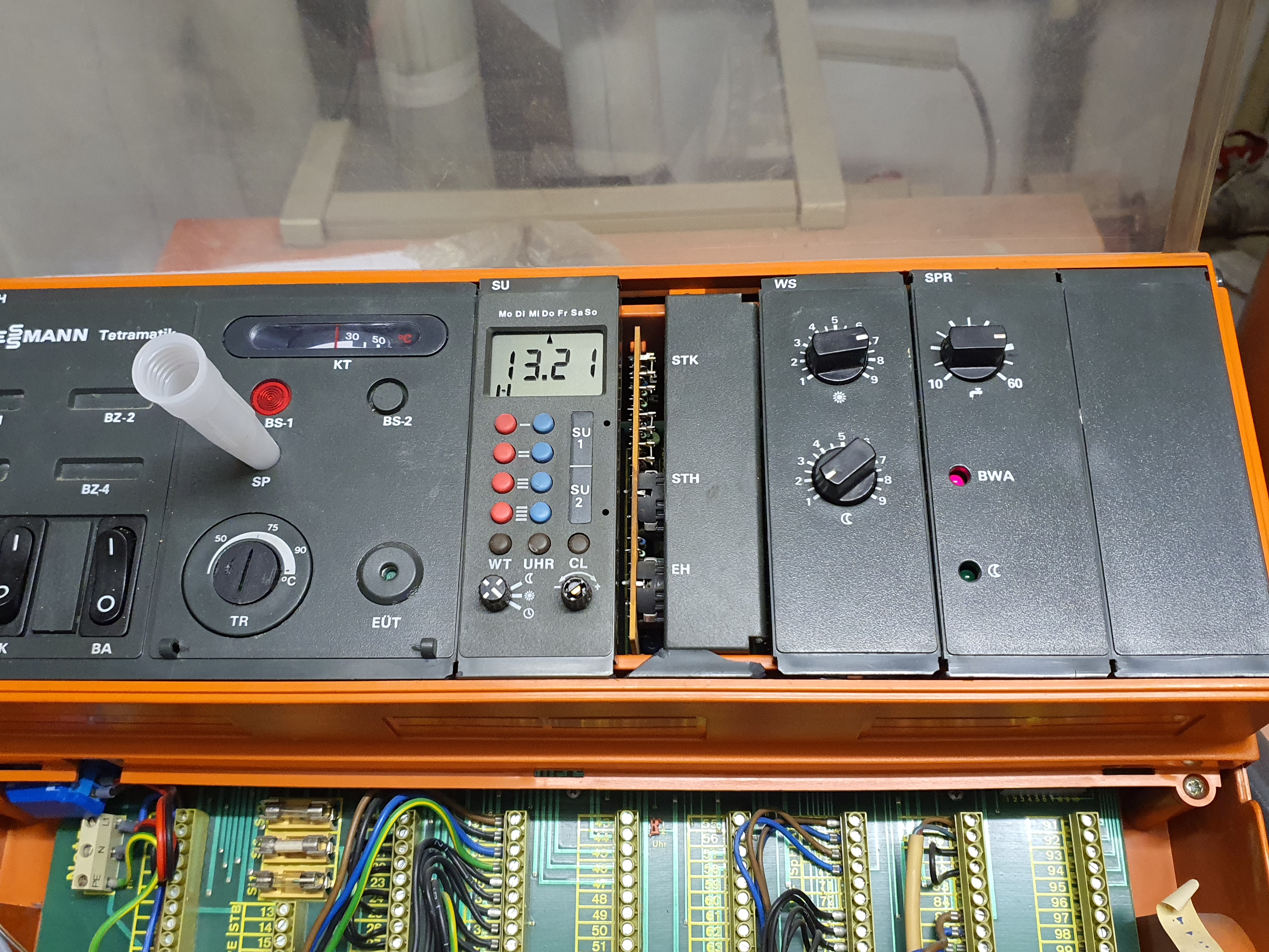

Das Typenschild der Heizungssteuerung und den Aufbau der Einschübe habe ich hier angehängt.
Kann mir jemand helfen, wo ich was messen kann, um den zweiten Fehler auch noch zu finden.

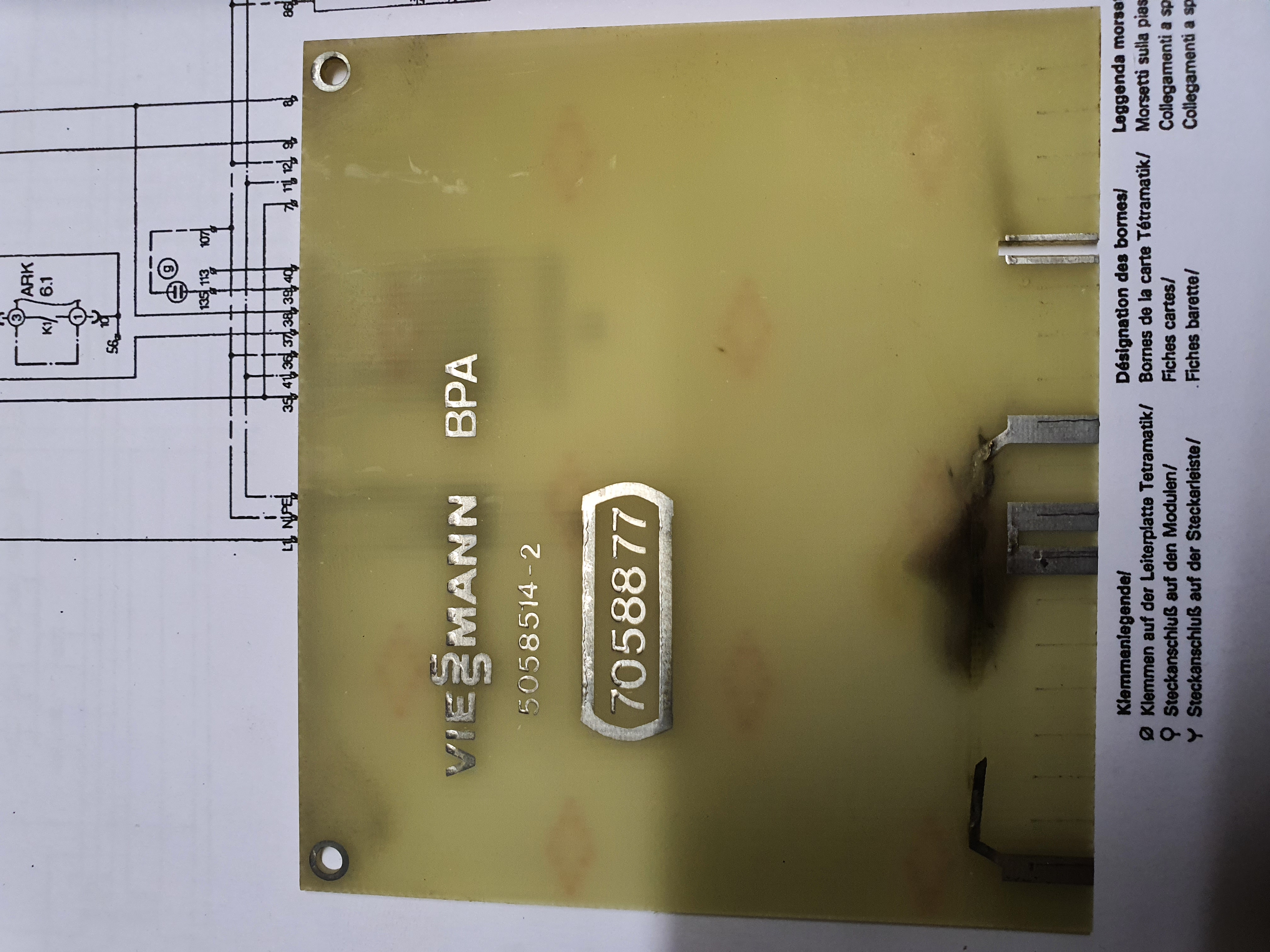

konnte den Fehler gestern finden. Es hat sich auf der BPA (die ich dann irgendwann nach langem Suchen gefunden hatte) eine Leiterbahn in "Wohlgefallen" aufgelöst. (siehe Anhang)
Höchstwahrscheinlich durch den Kurzschluss im Zündtrafo.
War zwar beim Messen an den verschiedenen Punkten eher skeptisch, warum eine einfach Überbrückung plötzlich keinen Durchgang mehr haben sollte, aber ein Blick auf die Platine sprach dann Bände 😉

War da kein Widerstand drin?
In dem schwer leserlichen Plan ist das nur als Brücke gezeichnet und ich habe auch nirgends irgendwelche Reste gesehen...von daher denke ich eher nicht...aber ich schau zur Sicherheit heute Abend noch mal nach.
Ok, dann ist das nur bei der FR4 so, die Löcher müsste man ja sonst noch sehen. Diese Blindplatine ist übrigens der Platzhalter für die HPL, die ich hier
mal angesprochen habe.😊
Nachtrag: Die auf E-Bay gefundene Ersatzplatine gleichen Typs hat auch nur die beiden Leiterbahnbrücken darauf und keinen Widerstand verbaut. Ich habe mir aber überlegt, den Strom an der Stelle zu messen und eine entsprechende Sicherung darauf zu verbauen, falls es wieder einmal zu einem Kurzschluss kommen sollte.
