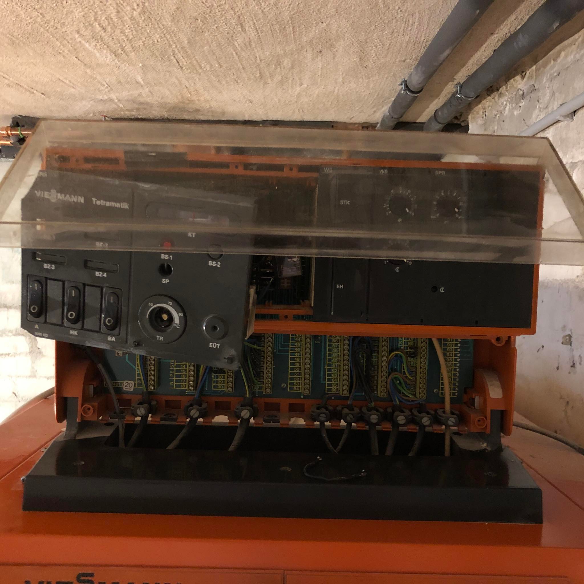

ich habe einen Problem mit der Regelung meiner Heizung. Das ist ein Viesmann Tetramatik 7420 160 (siehe Bilder).
Das hat bis vor kurzem funktioniert. Dann ist das Problem aufgetaucht, dass der Ölbrenner und Vorlaufpumpe keinen Strom mehr bekommen haben. Wir haben die Regelung aufgemacht und da ist ein Kabel runter. Das Kabel war vorher gelötet und jetzt wissen wir nicht mehr wo man das lötet (siehe Bild).

Hallo Gasmend,
von deinem Vorhaben kann ich dir aus den veschiedensten Gründen nur abraten.
Der Hauptgrund dafür ist, dass die Regelung, sowie die angestrebte Austauschregelung, beide bereits über 30 Jahre alt sind.
Unter Umständen baust du dir mit der Austauschregelung nur andere Fehler ein und die Anlage läuft immer noch nicht.
Zumal du erstmal einen Fachmann finden musst, der dir deine über 30 Jahre alte Regelung einbaut.
Ich kann dir an dieser Stelle nur empfehlen die Tetramatik gegen eine moderne Vitotronic-Regelung tauschen zu lassen, so wäre wenigstens die Betriebssicherheit der Regelung gewährleistet.
Da der Rest der Anlage aber sehr wahrscheinlich das gleiche Alter wie die aktuell installierte Regelung aufweist, solltest du ggf. sogar über die Modernisierung der gesamten Anlage nachdenken.
Fachbetriebe für eine Fachberatung vor Ort, findest du unter folgendem Link.
https://www.viessmann.de/de/services/partner-vor-ort.html
Um aber deine Fragen noch zu beantworten:
Zu 1.: Ja, die Regelungen können untereinander getauscht werden, davon ist aber aus den oben genannten Gründen abzuraten.
Zu 2.: Definitiv nein, Viessmann tauscht diese Regelungen nicht aus, dazu musst du dich an einen Fachmann vor Ort wenden.
