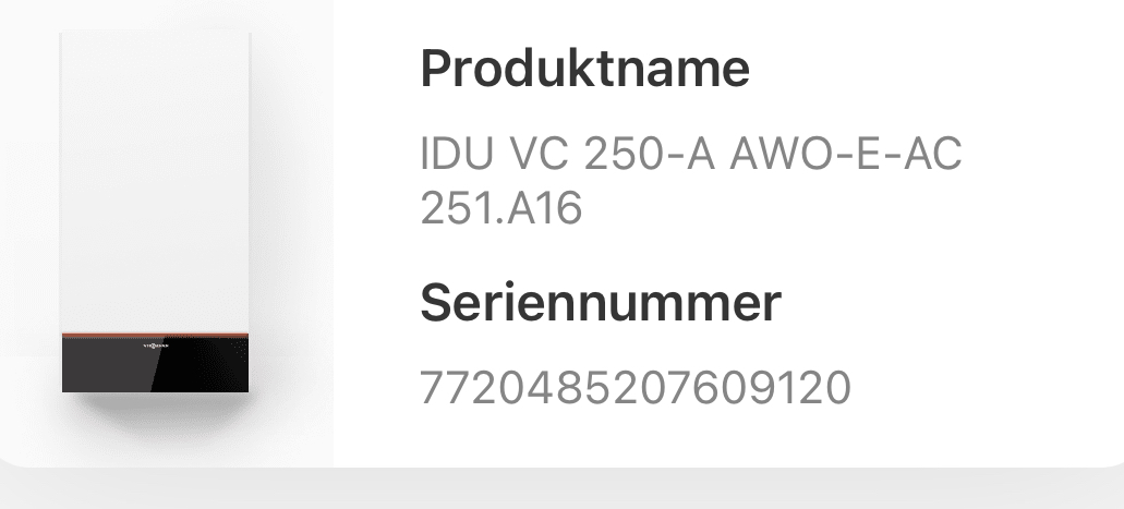

Seit ein paar Tagen kann ich leider die Raumtemperatur für meine Räume nicht mehr „manuell“ einstellen. Ich kann die Temperatur zwar auswählen (Handsymbol) aber diese wird nicht übernommen. Wenn ich die Temperatur über das Zeitprogramm verändere wird diese übernommen. Nur die manuelle Überschreibung klappt nicht. Heizung hatte ich bereits neu gestartet. Kommunikationsmodul ebenfalls.
Was ich kann ich noch versuchen?
