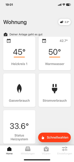

Hallo Heizungsexperten, wir nutzen für unsere neue Vitodens 200-W B2KF (1 Heizkreis, kein Mischer, kein Außentemperatursensor; Vitotrol 300-E) die Vicare-App. Allerdings zeigt bei uns der Home Screen für unseren Heizkreis die gewünscht Vorlauftemperatur statt der gewünschten Raumtemperatur an (also z.B. 45 Grad wie an der Therme statt 20 Grad wie am Raumregler). Wie können wir die Anzeige auf Raumtemperatur umstellen?
Hallo Mark-Ben,
laut unserem System läuft deine Anlage im Konstantbetrieb.
Im Konstantbetrieb werden die Vorlauftemperaturen eingestellt und in der ViCare App angezeigt, nicht die Raum-Soll-Temperatur. Das wäre nur bei Systemen der Fall, die nach Außentemperatur - also witterungsgeführt - arbeiten.
