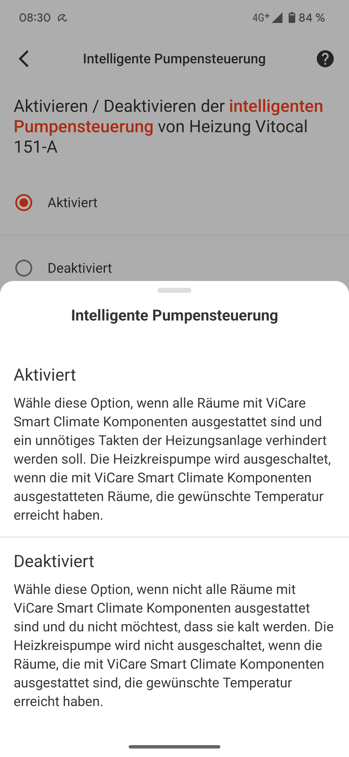

Es ist eine neue Version der ViCare App 3.30.0 erschienen und in der Beschreibung steht es gebe eine neue Funktion zur Aktivierung der Pumpensteuerung um unterkühlte Räume und unnötiges Takten zu reduzieren ... weiß jemand wo diese neue Funktion im Menü verborgen ist?
In der ViCare App unter Einstellungen/ Wärmepumpe / Einstellungen...
Wie diese Funktion unnötiges Takten des Verdichters verhindern soll, erschließt sich mir nicht.
