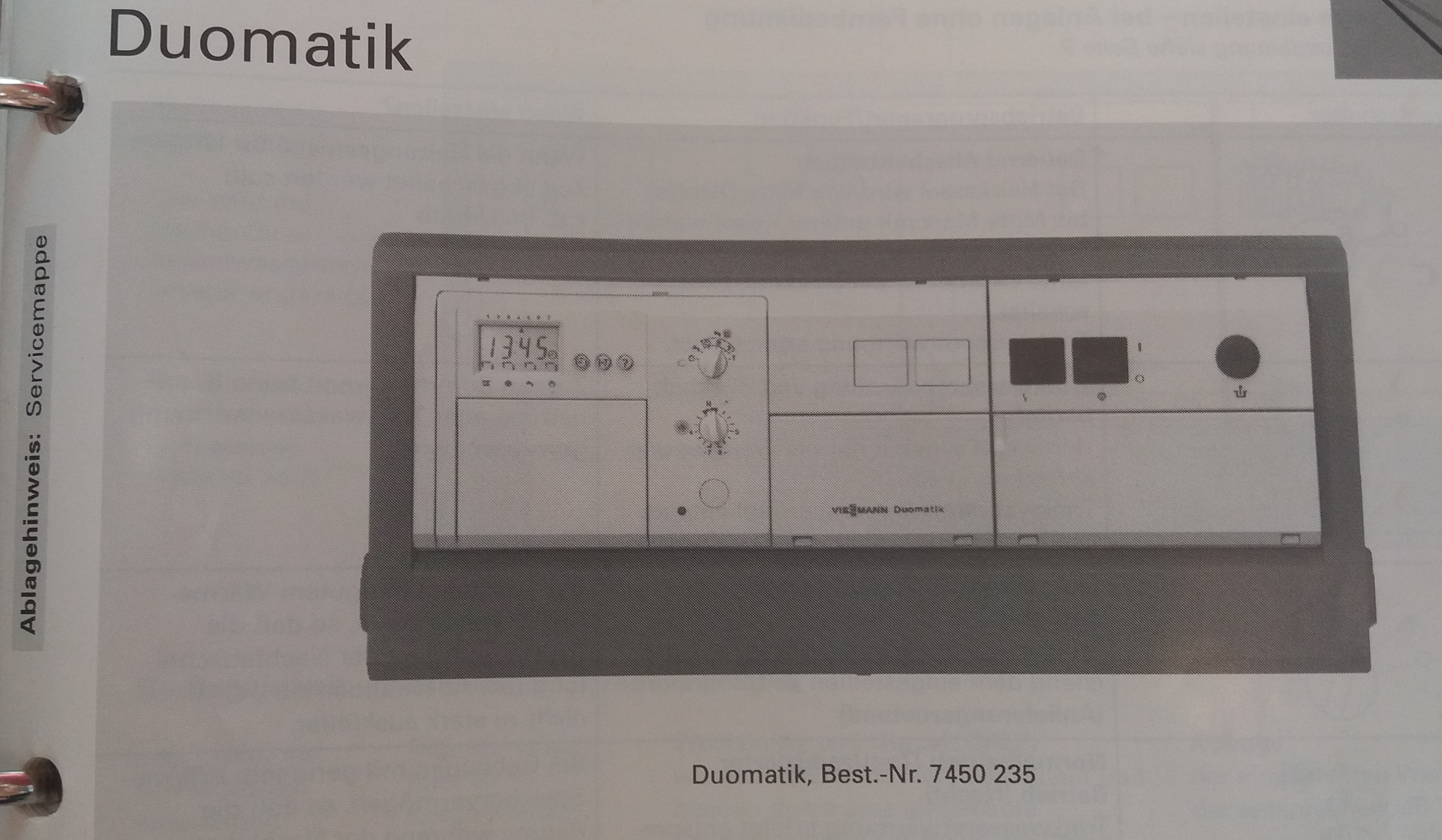

Ich fand jetzt noch auf der Betriebsanleitung: Best.-Nr. 7450 235.....

Also laut Beschreibung sollte der Buchstabe F (rotes Fragezeichen) erscheinen. Dies geschieht aber nicht!
Und muss die Einstellung/Pfeil auf der Anzeige(blaues Fragezeichen) gestellt werden, fiel mir eben erst auf...stand vor Abfrage WASSERHAHN Zeichen links davon. Ändert aber nichts daran, dass das F nicht erscheint.
