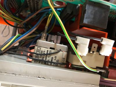

Während unserer Corona-Erkrankung ging die Heizung auf Störung. Deshalb kann der Heizungsmonteuer nicht kommen und wir müssen uns selbst behelfen.
Die Heizung ist inzwischen auf einen Sondermodus eingefahren.
In der Beschreibung für das Prüfen des Sicherheitstemperaturbegrenzers ist von einer Drahtbrücke die Rede.
Ich habe noch einen Ersatzteilspender liegen und konnte Fotos machen.
Können Sie mir bitte sagen, ob an dieser Stelle diese Brücke einzusetzen ist?
Ich glaube, dass wir hier etwas aneinander vorbei geschrieben haben.
Wenn es nur um die reine Prüfung des Begrenzers geht, kannst du so verfahren, wenn entsprechendes Fachwissen vorliegt.
Es darf aber keine Brücke dort eingesetzt werden, um die Anlage trotz Defekt weiter zu betreiben.

Jetzt habe ich  von der Drahtbrücke gelesen, mit der der Sicherheitstemperaturbegrenzer wieder aktiviert werden kann.
Falls es jetzt wieder so ist, dass man sagt, die Steuerung muss erneuert werden, frage ich, ob durch diese Aktivierung etwas zu bewerkstelligen ist?
Mit meiner Heizungsfirma habe ich vereinbart, dass sie solange rauszögern wie geht, aber dann kommen.
Eine Brücke an einem sicherheitsrelevanten Bauteil schließt in der Regel mit ein, dass das die Sicherheitseinrichtung übergangen wird.
Also nein, bitte keine Brücke einsetzen.
Ich kann dir nur empfehlen, die Regelung ggf. erneuern zu lassen.

Hallo und vielen Dank!
Eigentlich muss ich mich entschuldigen, weil ich die folgenden Bilder aus meiner alten Anleitung nicht neulich schon geschickt habe.
Die haben mich auf die Frage gebracht.
Aber anscheinend sind sie sowas von nicht mehr zeitgemäß, dass ich vergessen muss, dass sowas möglich war.
