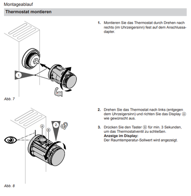

Schwierigkeiten bei Montage Thermostatkopf
Habe die vicare App 3.8.1 aber finde unter Einstellungen keine Rubrik Einzelraumregelung! Wie komme ich dahin?
Unter Erweiterung der Anlage erkennt er meinen vicare Thermostatkopf nicht!
Wie bekomme ich den Kopf auf Adapter M 30 aufgesetzt? Schrauben, Drücken oder wie sonst?
Auch das mit dem Anzeigefenster ist in der Anleitung beschrieben. 🙂
Das Thermostat kannst du entsprechend in die richtige Position drehen, gegen den Uhrzeigersinn.

Sorry, alles in der Anleitung toll erklärt nur wie man den Kopf aufsetzt eben nicht! Ersetzt wird ein Heimeier -Kopf, M 30.

Ich verstehe leider nicht, was genau du für Schwierigkeiten bei der Montage hast.
Diese ist Schritt für Schritt in der zugehörigen Anleitung beschrieben.
Erst den Adapter montieren und dann das Thermostat anschrauben, mehr ist es nicht.
Zum Anschrauben sollte die obere Abdeckung abgenommen und die Arretierung festgehalten werden.

Danke, habe das Aufschrauben auf das Ventil jetzt geschafft.
Unschön nur, daß das Anzeigefenster jetzt irgendwo aber nicht oben befindet. Vielleicht kriege ich das ja auch noch hin.
