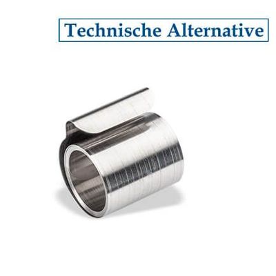

Ich verwendet meist DS18B20 in Edelstahlhülse. Dieser wird einfach unter die Rohrdämmung vom Vorlauf geschoben. Es gibt aber auch professionelle Auflegefühler in PT100 oder PT1000-Ausführung.
Mit der Rollfeder der Technischen Alternative habe ich auch schon gearbeitet. Hat sich bewährt.
