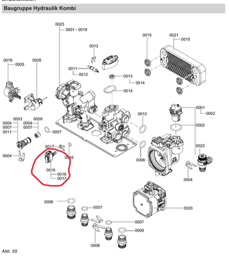

Haben Sie überprüft, was ich Ihnen am 15.09.2024 um 20:53 Uhr geschrieben habe? Sie haben den Strömungsschalter (Wasserschalter) bereits ausgetauscht.
Hey @divanc
ich konnte den entsprechenden Schalter nicht in meiner Therme finden.

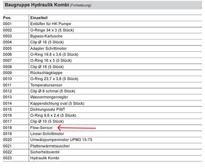

Ich habe anbei alle Bauteile in einer Übersicht beigefügt auf den letzten Seiten.
Könntest du bitte mal schauen ob der Schalter gegebenenfalls anders heißt oder nicht existiert bei der Vitodens 100w.
Hallo @MrSchulle
Der Durchflussschalter ist im Grunde ein Durchflusssensor gemäß Ihrer Anleitung auf den Seiten 86, 87.

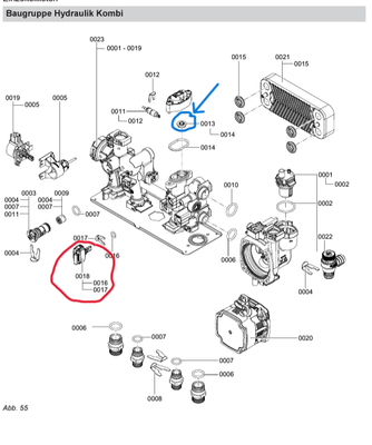

Der Durchflussbegrenzer ist auf Position 0013.
Achso den habe ich bereits getauscht und es trat keine Verbesserung auf.
Derzeit brauch es immer noch lange eh Warmwasser erhitzt wird und dann geht der Brenner immer wieder aus und es kommt Kaltwasser bis der Brenner wieder einschaltet.
Hallo @MrSchulle
Ich habe Ihnen geschrieben, dass Sie den Durchflussbegrenzer überprüfen bzw. reinigen sollen.
Aber den habe ich bereits gegen einen neuen getauscht habe ich geschrieben. Dann brauche ich doch nix mehr reinigen.
Ahh sorry @divanc habe ich missverstanden, aber war leider nicht das Problem. Ich hab es ausgebaut und war anfangs etwas schwerfällig hatte ich das Gefühl. Aber es ließ sich dann doch in eine Richtung drehen. Ist wieder montiert aber keine Veränderung.

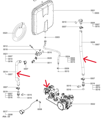

Anschließend ist es notwendig, die markierten Gummischläuche und das Gehäuse des 3-Wege-Umschaltventils auf Verstopfung zu überprüfen.
Plattenwärmetauscher bereits ausgetauscht.
