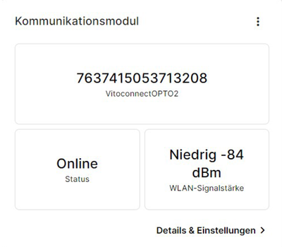

Poste bitte noch die Herstellnummer deiner Vitoconnect, sodass wir uns die eingestellten Zeiten ggf. mal anschauen können.

PS: Erinnerst Du dich noch, Vitoconnect macht alle 5 Tage Verbindungsabbruch?
Es war der nicht geerdete Stahlkamin der mit installiert wurde. Es entstand eine Schwebung zwischen einem Repeater und der Fritzbox im 2.4GHz WLAN mit 5 Tagen Sweepzeit.
