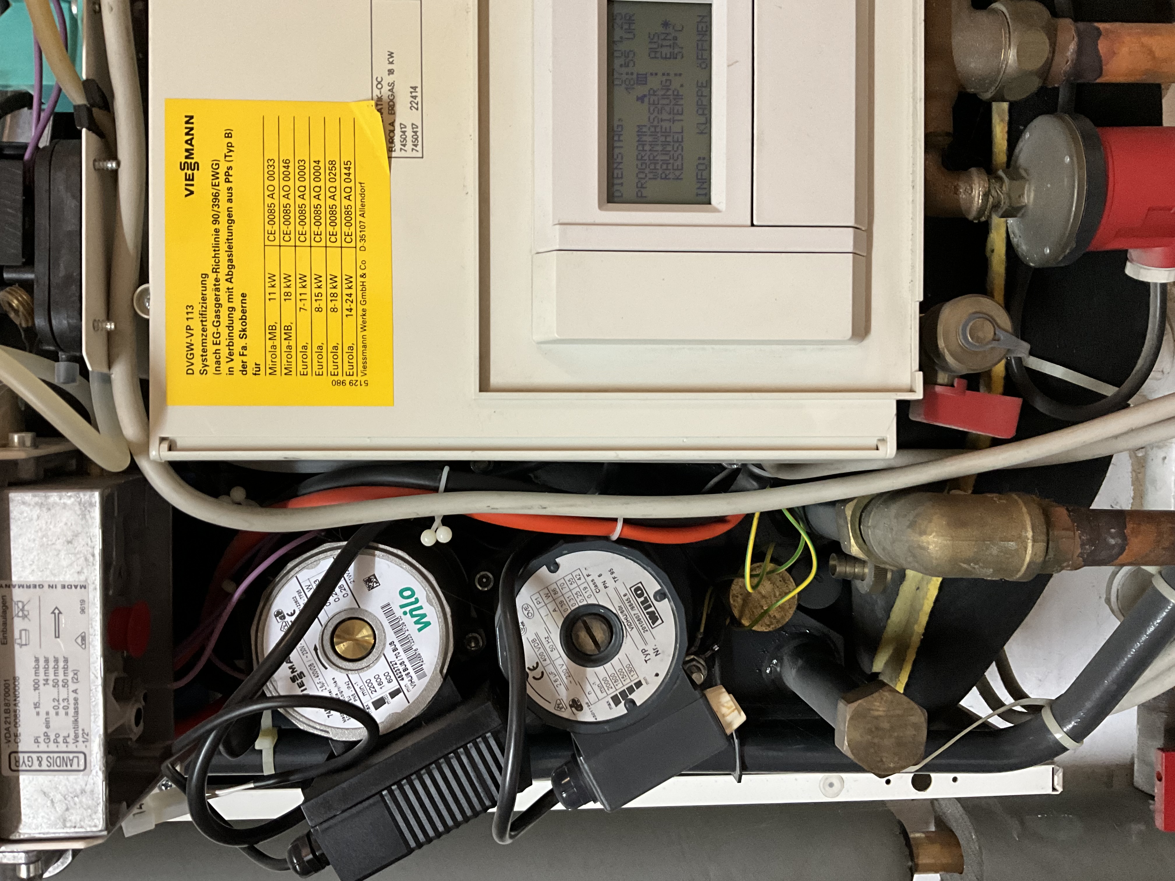

wir haben gerade ein altes Haus mit einer Eurola 18KW mit OC Steuerung übernommen. Als Pumpe ist eine Wilo VIHU/6 BUS/70 BUS (Foto) eingebaut. Laut wirklich sehr freundlichem und bemühten Heizungstechniker ist diese aber eigentlich gar nicht vorgesehen und musste mangels Alternative damals in 2022 eingebaut werden, nachdem die vorherige defekt war. Diese läuft nun auf voller Drehzahl, sorgt für ein Summen im ganzen Haus und kann auf Grund der wohl nicht vorhanden Konnektivität nicht über das OC-Bedienteil eingestellt werden.
Lösungsvorschlag des Technikers - mit dem Summen leben oder ne neue Heizung.
Da wir leider kein Fachwissen besitzen und der Aussage nicht ganz blind vertrauen wollen, wenden wir uns mit unserem Problem an diese Community.
Vielleicht hat jemand noch eine alternative Idee - die auch kurzfristig umsetzbar ist?
Der Ton ist echt nervend.
Kann man die Drehzahl anders reduzieren?
Die Heizung hat sonst noch super Werte und funktioniert einwandfrei.

Gib mal die Seriennummer. Steht oben neben dem Abgasanschluss.
Es müsste eigentlich dieser Motor sein:
7874716
Wenn ich nicht völlig falsch liege - ist’s die 7456976
Mmh,laut Ersatzteil- App unbekannt.
