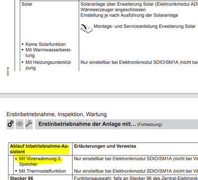

die Einstellung 20:5 bzw. 20:6) sind für einen alten Vitodens mit Vitotronic.
Die Vitotronic hatte eine Option "Pendelladung" mit der 2 Speicher mit einer festgelegten Prio geladen werden können.
Diesen Menüpunkt hat deine HMU Regelung vermutlich nicht mehr.
Bei der neuen Regelung wurde einige wegelassen.
Allerdings müsste es diesen Punkt geben:

Die Erstinbetriebnahme müsstest nur mit Next... next durchklicken, die aktuellen Werte sind vorgelegt.
Aber lass es besser die Firma mach, die das Gerät eingebaut hat.

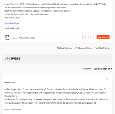

du hattest hier
genau zu dem Thema etwas geschrieben.
Wie konfiguriert man eine Kaskade aus 2 Verbrauchern bei dem SDIO/SM1A und einem neuen Vitondens mit E3 Regler.
Ein paar Menüpunkt z.B. Pendelladung sind ja gar nicht mehr in der Regelung vorhanden.
