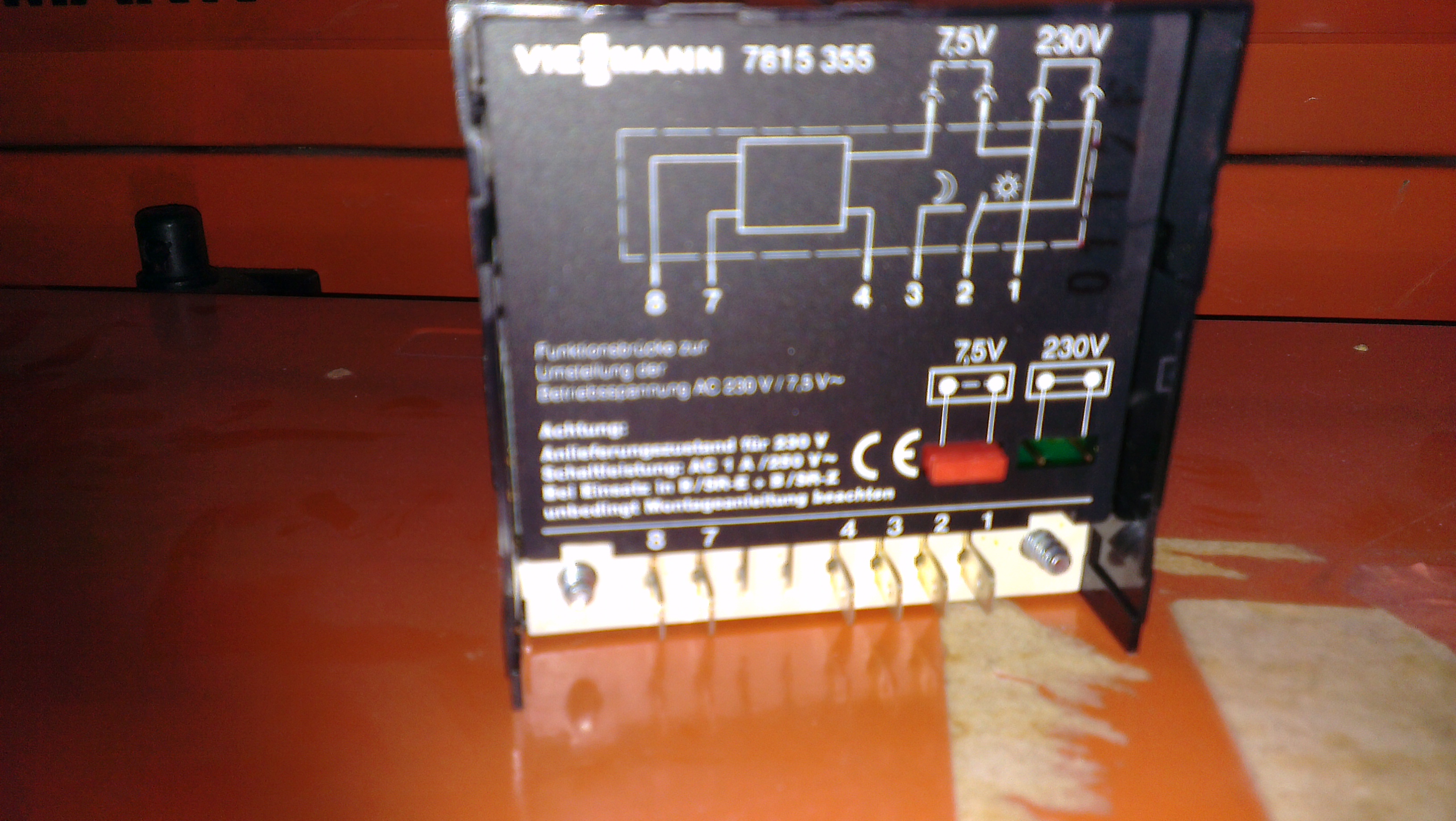

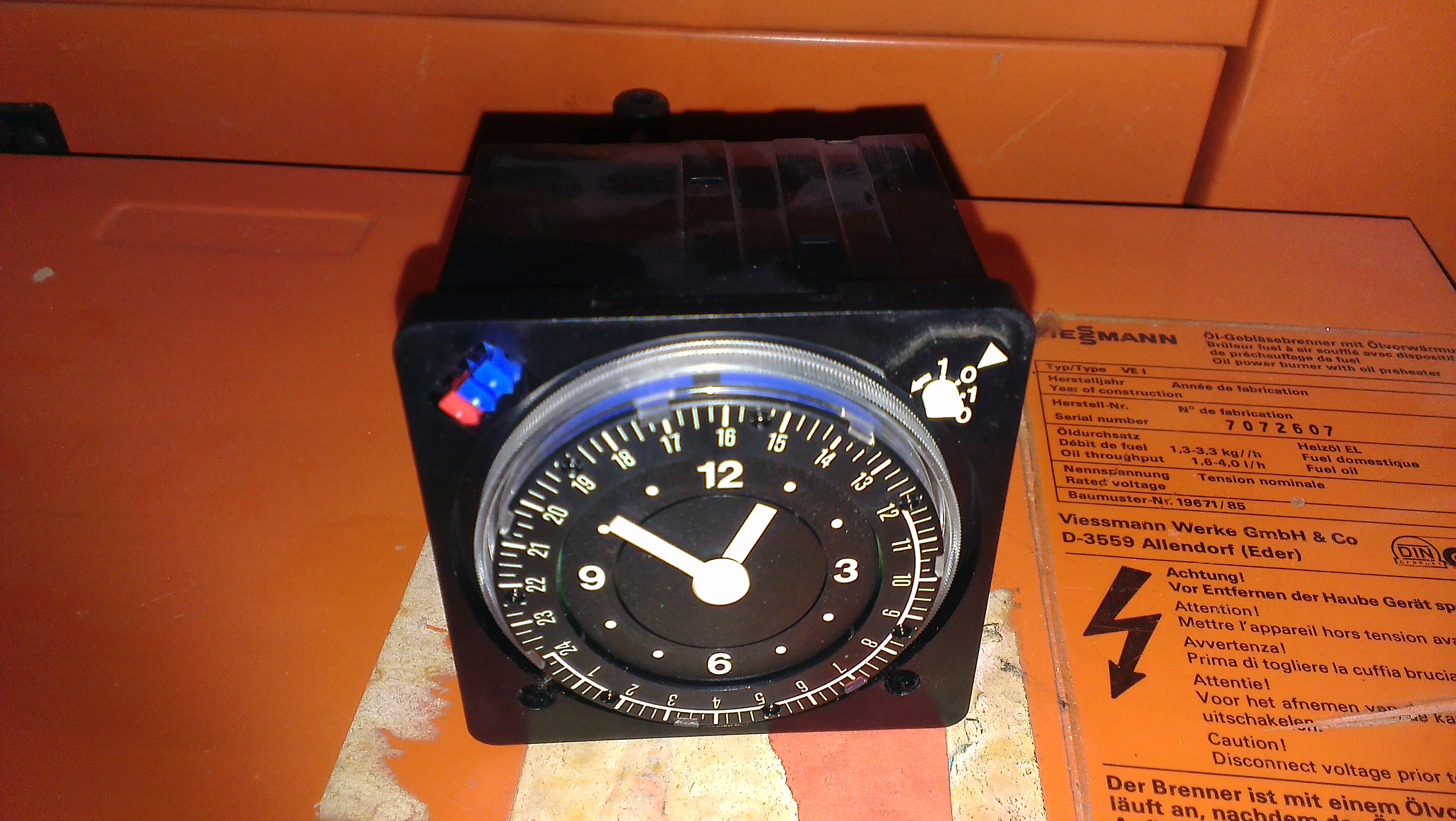

Ich bin Besitzer eine Viessmann Ölheizung, die mit einer Trimatik 7410 160-H gesteuert wird. Bei dieser Trimatik ist jetzt die analoge Schaltuhr kaputt gegangen.
Ich habe nun im Internet verschiedene digitale Schaltuhren gefunden. Z.B.:
http://www.ebay.de/itm/Viessmann-Schaltuhr-M-III-E-9509259-9509-259-Garantie-Inzahlungnahme-20-/1815...
Kann ich nun einfach meine analoge Schaltuhr mit der digitalen ersetzen? Die Anschlüsse hinten sehen leicht anders aus: Die digitale hat die Steckplätze 1-6, die analoge hat die Steckplätze 1-4 + 7-8
Michael
Hallo Michael,
möchtest du denn eine Digitale-Schaltuhr oder möchtest du wieder eine Analoge?
Also die von dir aufgeführte Digital-Schaltuhr mit der Nummer 9509259 kannst du verwenden, es handelt sich jedoch um ein älteres Modell.
Die aktuelle Bestellnummer der Digital-Schaltuhr lautet 7815581. Die der analogen 7815355.
Beste Grüße °be

ich muß das Thema leider noch einmal aufgreifen,
was muss ich an der Heizung ändern um Schaltuhr 7815581 in der Trimatik, ist die gleiche wie oben aufgeführt.
Gibt es dafür eine Montageanleitung oder ähnliches?
Beste Grüße Joa
Hallo Joa16,
die Montageanleitung ist im Lieferumfang der Schaltuhr enthalten.
Gruß °be
