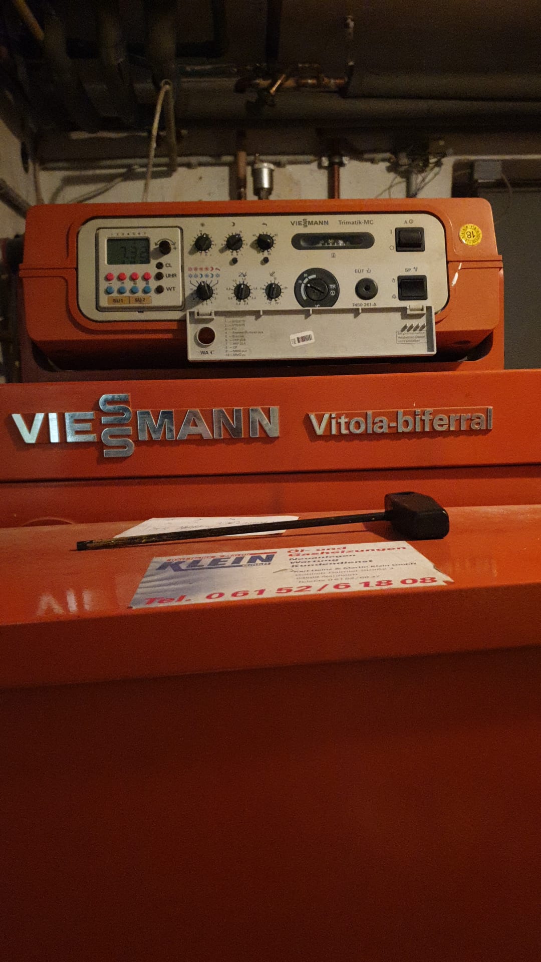

wir haben noch einen Vitola-Biferral Ölbrenner im Haus und wollen in den nächsten Jahren auf Wärmepumpe umstellen, aber jetzt noch nicht (finanziell bedingt).
Nun hat die Trimatik MC (7450 260) aber immer öfter kleine Aussetzer.
Meine Frage: Bevor ich mir eine generalüberholte Trimatik MC besorge, gibt es für den alten Brenner auch eine kompatible modernere Steuerungseinheit?

Hallo SvenK2,
alternativ zur Trimatik kann eine Vitotronic 200 Typ KO1B/ KO2B eingesetzt werden.

Hallo Ben,
Meine Trimatik-MC 7450 261-A muss ich austauschen. Du empfiehlst KO1B und KO2B. Anscheinend gibt es dafür verschiedene Typen wie KW1, KW2 usw. Worauf muss ich achten? Ist es egal, welchen Typ ich nehme? Wir haben einen Mischer mit Motor.
