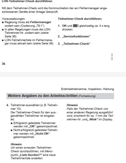

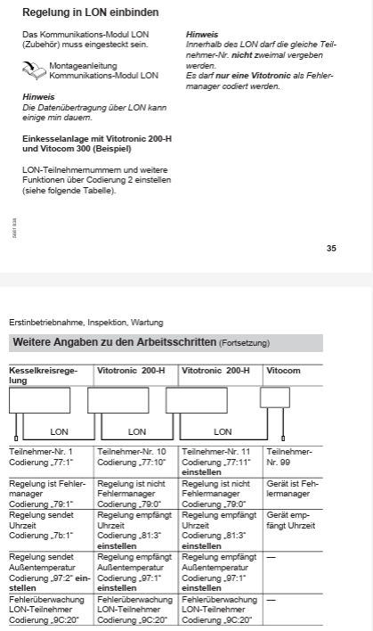

Hallo @S-Rdl
Da es mehrere Vitodens 300 mit unterschiedlichen Regelungen gibt, benötigen wir für die Bearbeitung Ihrer Anfrage bitte den Typ bzw. die Seriennummer des Vitodens.
Aus Ihren vorherigen Beiträgen erkenne ich WB3D.
Überprüfen Sie die Werte der Codieradressen.
Guten Morgen.
Wb3d
Steuerung sollte  die SN 783838250927310 sein.
kessel 742497211870108
Codieradressen passen.
LON Modul blinkt im 1 sec Takt grün.
modul wurde auch bereits getauscht.
steuereung wurde auch getauscht, beides ohne Verbesserung.

Hallo @S-Rdl
Das LON-Kommunikationsmodul im Kesselregelung wurde erkannt.
Welche weiteren LON-Teilnehmer gibt es außer dem Heizkessel und dem Vitogate 200?
Welche Fehlercodes wurden gemeldet?
Nur der Heizkessel sollte als Fehlermanager fungieren, keine weiteren Teilnehmer.
Überprüfen Sie auch die Codieradressen in der Kesselregelung:
76:1
77:1
78:1
79:1
7b:1
97:2
98:1
9C:20
Die nicht in der Codierebene 2 angezeigten Codieradressen erreichen Sie, indem Sie 8A von 175 auf 176 ändern.
