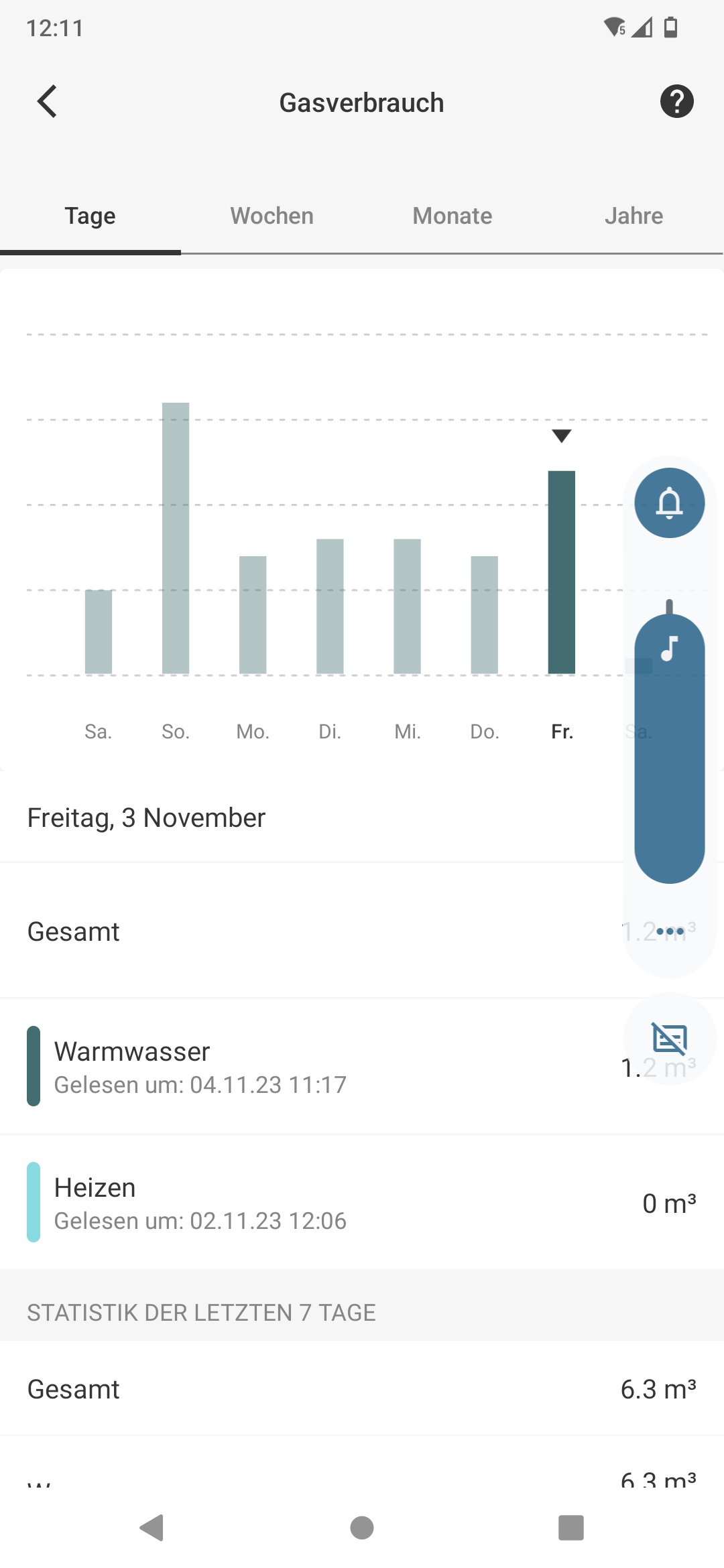

Mein neuer Vitodens 300-W B3HG-19 ist seit Juni 2023 eingebaut. Seitdem habe ich den Heizbetrieb noch nicht genutzt. Trotzdem wird in der App ViCare in der Monatsansicht ein Stromverbrauch von 1/4 "Heizen" des Gesamtverbrauches angezeigt. Wiederum beim Tagesverbrauch gibt es Tage da wird der Stromverbrauch für Warmwasser mit 0 kwh und für Heizen mit 0.1 kwh angegeben. Die Daten der App sind zum Zeitpunkt der Werte aktuallisiert (gelesen). Warmwasserbereitung läuft seit dem Einbau konstant mit Zeitplan durch.

mir wird der Stromverbrauch im System durchgängig mit 100Wh kombiniert angezeigt, nach einem Neustart des Kommunikationsmoduls hat sich daran nichts geändert.
Poste doch bitte ein Foto vom Stromverbrauch, wie er dir im EnergieCockpit der Anlage angezeigt wird, damit man es mit den Screenshots aus der App vergleichen kann.
In deinem beitrag steht eine emai Adresse kannst du diese bitte löschen?
Hallo Frank-bei-Viessmann,
danke für die Fotos.
Die Anlage bietet leider keine detaillierte Ansicht, die zusammengerechneten Werte aus dem System entsprechen aber dem, was dir an der Anlage kumuliert angezeigt wird. Die an der Anlage vorliegenden Daten entsprechen also dem, was in der App angezeigt wird.
Tu mir doch bitte den Gefallen und schalte die Anlage für 10 Minuten am Netzschalter aus.
Prüfe im Anschluss, ob sich was an der Anzeige an Anlage und in der App geändert hat.
