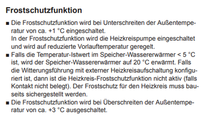

Hier dazu ein Auszug aus der zugehörigen Planungsanleitung.
Danke,
Sehe ich das richtig das bei einer AT von über + 3 Grad die Pumpe aus sein müsste?
Ist das auch der Fall wenn ich den Volumenstrom erhöht habe?
Ich hatte schon mal geschaut bei einer AT von + 6 Grad und bereits 1 Stunde im reduzierten Modus und die Pumpe war noch an?
Volker
