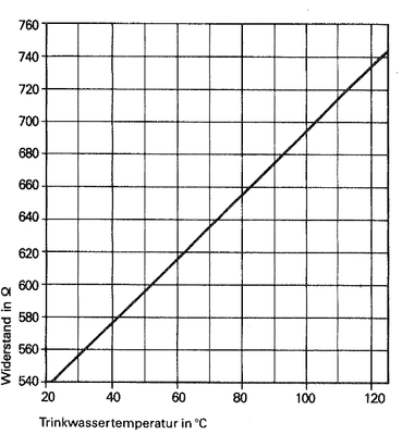

danke für Ihre Antwort. Ich würde gerne mal den Sensor ausbauen und durchmessen. Wo finde ich Widerstandswerte zu meinem Sensor?

die Widerstandswerte passen, der Sensor scheint also zu funktionieren. Bleibt dann doch nur die Regelung?

Der Widerstand bei 20°C lag bei 535ohm, der Wasserspeicher hat eine Temperaturanzeige, die ca. 72°C angezeigt hat. Also ich den Fühler reingestreckt und hab sehen können wie der Widerstandswert auf 630ohm geklettert ist. Dachte das reicht um ihn zu prüfen. Die Werte lagen ziemlich dicht am Diagramm.
Ja, das sollte durchaus ausreichend sein.
In diesem Zusammenhang bleibt dann vermutlich doch nur der Austausch der Regelung.
