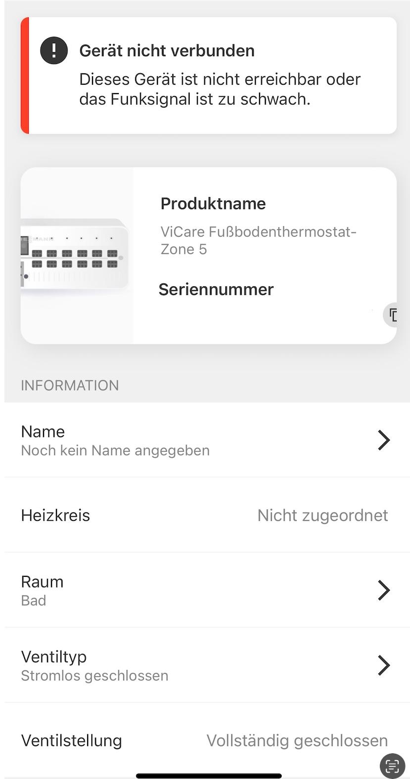

Nun zeigen alle Fußboden-Thermostate die folgende Meldung an:
"Dieses Gerät ist nicht erreichbar oder das Funksignal ist zu schwach."
Als Anhang ein Bild der Fehlermeldung.

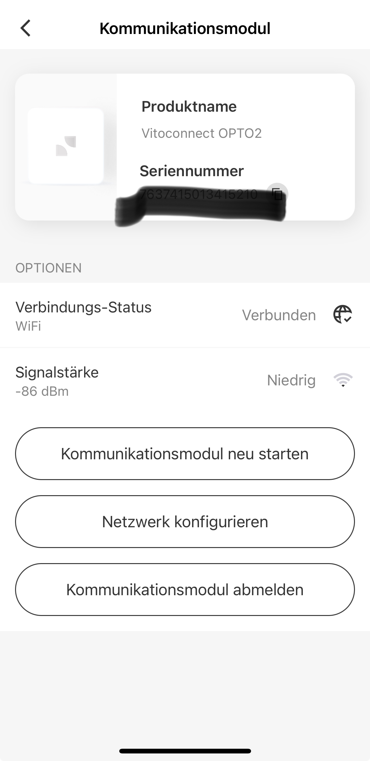

Bei der Connect dürftest es in der App sehen können. Beim integrierten kom.modul unter dem Punkt WLAN im Display.
die VitoConnect Opto2 ist lt.  App mit dem WiFi Verbunden.

Man sieht ja, dass die Verbindung zum WLAN Router total schlecht ist. Das liegt aber einfach daran, dass die Vito connect sich mit irgendeinem total weit entfernten WLAN Router verbindet und ich das nicht ändern kann. Ich habe die Vito Connect schon ausgesteckt und auf eine andere Etage wieder eingesteckt. Ich habe die Vito Connect schon mal direkt neben einen WLAN Router hingestellt. Es ist immer das gleiche. Das WLAN Signal ist denkbar schwach.
Wie kann ich denn die Vito connect dazu dazu bringen, sich ein stärkeres Signal zu suchen? Ich habe kein Mesh WLAN.
Alle anderen Geräte im Haus, egal ob es Tablets sind Handys oder sonstiges, haben super WLAN. Immer zwei oder drei Balken.
auch wenn ich durch das Haus laufe und die Etage wechsle immer vollen Empfang. Nur diese dumme Vito connect nicht.

Hallo, also ich habe die VitoConnect Opto 2 mal direkt neben einen Router gestellt, mit dem sie sich warscheinlich verbunden hat (obwohl andere Router näher stehen) und die in derVitoConnect Opto 2  angezeigte Signalstärke  des WLANs war dann seht gut. Trotzdem hat es das Problem (das früher ja auch gar nicht Bestand) nicht behoben. Weiterhin sind die Fußbodenthermostate nicht erreichbar.
Mittlerweile ist die Signalstärke auch wieder schwach... keine Ahnung warum, aber ist ja auch egal. Daran liegt es ja scheinbar nicht.
