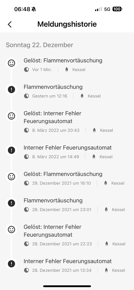

habe folgendes Problem an meiner Viessmann Vitodens 222-F   B2TB 2,4-13 KW

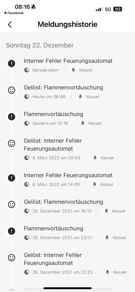

Vor ca. 2 Wochen wurde der Wartungssatz gewechselt (Elektroden und Dichtungen). Jetzt habe ich die Fehler bekommen die auf dem Foto zu sehen sind. mit R quittieren hat nichts gebracht. Feinsicherung ist heile.
Hab einmal komplett ausgeschaltet und 10 min. gewartet, ohne Erfolg. Entweder gleich in Störung oder nach ca. 15 Minuten in Störung. Und das kurz vor Weihnachten 😞
Hat jemand eine Idee meint ihr es ist die Platine bzw. Feuerungsautomat??
Oder Elektroden noch mal ausbauen?? Was mit dem Abfluss??

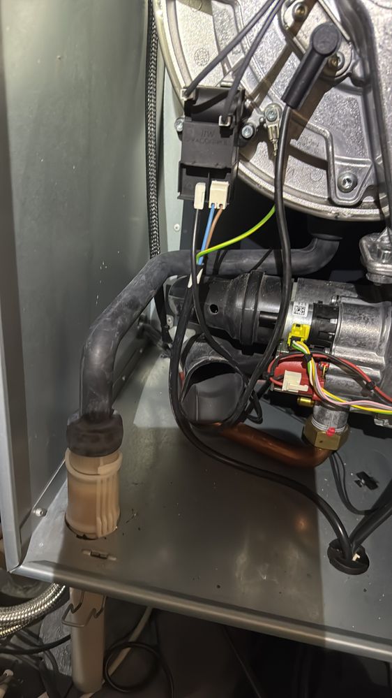

kurzes Feedback, Anlage läüft zur Zeit wieder. Hab gestern das Ding geöffnet und den Geruchsverschluss überprüft, da der schon mal vor ziemlich genau 3 Jahren dicht war. Konnte aber keinen Fehler feststellen, kann aber sein das sich das über die 24 Std. Stillstand langsam abgebaut hat.
  • Moin. Heute Morgen wieder ausgefallen. Gestern war der Geruchsverschluss nicht mit Wasser belegt. Heute Morgen nachdem die Störung wieder aufgetreten ist, hab ich den Geruchsverschluss geöffnet und dann kam circa 1/2 l Wasser raus. Geruchsverschluss demontiert und gereinigt. Seitdem läuft die Anlage wieder
Dann ist der Siphon oder der Abfluss dahinter verstopft. So darf das nicht sein.
