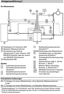

habe eine Vitotronic 200 Typ KW2 (Ser.nr. 7450750 147897109) Regelung sowie einen Viessmann Heizungsmischer 4 NW/DN 20/25 DBP Mod. 7237097.
Bis dato ist eine Dekamatik HK1 (Ser. nr 7450107 0006244 auf den Heizungsmischer montiert (mit Vorlaufsensor Ni 500 Ohm), die unabhängig von der Vitotronic 200 steuert.
Möchte zukünftig den Heizungsmischer direkt über die Vitotronic ansteuern.
Welchen von Viessmann angebotenen Erweiterungssatz Heizkreis mit Mischer kann ich hier montieren?
Ist es der 7450650 ? Der Anschluss-Stecker (52) für die Heizkreissteuerung ist in dem Paket mit dabei?
Vielen Dank vorab.
Hallo @Gwarnst

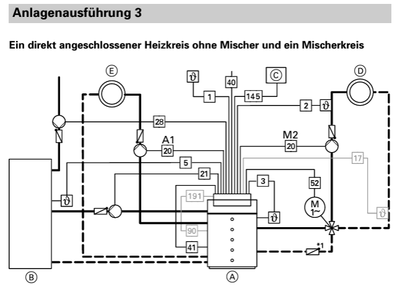

Ihre Vitotronic 200 KW2 ist in der Lage: 1 direkten Heizkreis, 1 Mischer-Heizkreis und WW-Speicherheizung zu regeln.
Habe ich richtig verstanden, dass Sie mit der Vitotronic 200 kW2 einen zweiten Mischheizkreis betreiben wollen, der nun über die Dekamatik HK1 gesteuert wird?
vielen Dank für die Antwort und Ihre Nachfrage.
Es gibt nur einen Mischheizkreis. Würde gerne die Regelung direkt über die Vitotronic vornehmen, da die verbaute Dekamatik HK1 autark (ohne Verbindung zur Vitotronic) läuft.
Falls es möglich wäre den Mischermotor der Dekamatik HK1 über die Vitronic anzusteuern wäre auch das eine Option.
Vielen Dank vorab für Ihre Antwort.
Hallo @Gwarnst
Dann ist es ganz einfach, Sie benötigen kein Erweiterungsmodul, alles wird direkt an den VT 200 KW2 angeschlossen. Sie benötigen lediglich Stecker, nämlich 20 für die Mischer-Heizkreispumpe, 52 für den Mischermotor und 2 für den Mischer-Heizkreisfühler.
Der vorhandene Ni500-Sensor passt zum VT 200 KW2, Sie benötigen lediglich einen neuen Stecker.

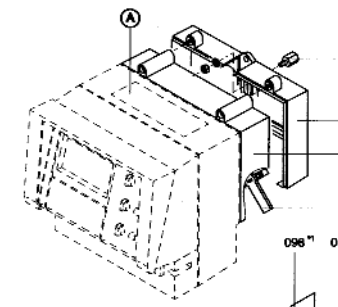

Der Mischventil-Motorantrieb kann von der Dekamatic HK1 übernommen werden, es muss lediglich die vordere Motorabdeckung gekauft werden oder Sie können einen neuen Motorantrieb bestellen.
Hallo @Gwarnst
Entfernen Sie die dekamatic HK1 vom Motorantriebsmodul.
Zum Anschluss des Motorantriebs an den VT200 KW2 benötigen Sie ein 3-adriges Kabel 3 x 0,75 mm2.
Verwenden Sie den vorhandenen weißen Stecker am Motorantrieb. Der mittlere Anschluss ist N und die anderen Enden sind beide L (Schließen, Öffnen, und es spielt keine Rolle, wie Sie den Stecker anschließen, da es möglich ist, den Stecker um 180 Grad zu drehen).
Am anderen Ende des Kabels den schwarzen Stecker 52, Bestellnummer 7818637, montieren.
Der vorhandene Pumpenstecker 20 und Sensorstecker 2 sollten zur Vitotronic passen. Der vorhandene Sensorstecker ist 4-polig, Sie können den orangefarbenen 17, 5 3-poligen Stecker verwenden.
Wenn alles angeschlossen ist, stellen Sie das Schema der Vitotronica 200 KW2 mit Mischheizkreis ein und überprüfen Sie die Drehrichtung des Motorantriebs im Relaistest. Sobald die richtige Richtung bestimmt ist, installieren Sie die Antriebsmodulabdeckung 7818835.
