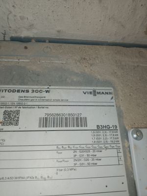

Hallo ich habe eine viessmann vitodens 300-w. Bild im Anhang.
Ich möchte nun nachträglich einen 2 gemischten Heizkreis ins System einbringen. Die Speicherladung und ein ungemischter Heizkreis sind schon vorhanden.
Ich Suche Ideen und Möglichkeiten wie ich das realisieren kann.
