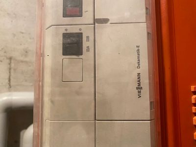

Kannst du mir sagen welches Gerät du hast bzw. welche Regelung?
Hallo Flo, ich habe eine Dekamatik E mit Condensola Typ CX033.
Für die Dekamatik ist die BEM noch erhältlich. Ich bin anfangs von einer anderen Regelung ausgegangen, sorry.
Die Bestellnummer lautet 7511598.
Es ist nicht möglich die Vitotrol 300 einzusetzen.
Das geht selbstverständlich, wenn du die Regelung komplett austauschst.
