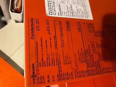

Kannst du mir sagen welches Gerät du hast bzw. welche Regelung?
Hallo Flo, ich habe eine Dekamatik E mit Condensola Typ CX033.
Für die Dekamatik ist die BEM noch erhältlich. Ich bin anfangs von einer anderen Regelung ausgegangen, sorry.
Die Bestellnummer lautet 7511598.
