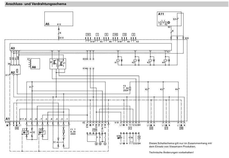

Das liefert 3 verschiedene DC Ausgangsspannungen, siehe Schaltplan.
Diese würde ich messen, evtl ist die Spannungsversorung für die Relais nicht mehr vorhanden.

Wenn ich das im Schaltplan richtig sehe müsste es der Ausgang U2 sein der die Relais beim Schalten des Schornsteinfegermodus S3 dann ansteuert.
Und so wie es aussieht wenn keine DC Spannung vorhanden ist sind die Relais K1-K4 geschlossen.
Sprich die Pumpen laufen alle und der Brenner wird angesteuert.
Oder sehe ich das falsch?
Welche DC Spannung müsste im Normalfall da anliegen?

Alle Relais sind ohne Spannung NC.
Der Schornsteinfegerschalter schaltet die GND-Steuerung für alle Relais ab.
Grundsätzlich müssen Sie die 24-VDC-Spannung an A1, A2 des Relais messen.

Sie können den GND am Schalter und am Schalter mit einem Ohmmeter überprüfen. Punkt 1 am Netzteilstecker muss leitend mit Punkt 2 und, wenn der Schalter auf Automatik steht, auch mit Punkt 3 auf der Optolink-Platine verbunden sein.
Sie können den GND am Relais zwischen Punkt 1 und der Diode vor dem Relais messen; bei einer einseitigen Diode muss es leitend sein.
GND ist ein Fehler, es sollte +24 V DC heißen.

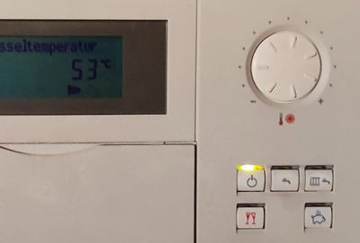

Im Bild v. 19.05.2025 20:13 ist Abschaltbetrieb ein, das Brennersymbol ist aber an. Frag mal nochmals die Temp. des Außensensors ab. Wenn der unter +1°C meldet ist Frostschutz.
Die Meldung könnte aber auch nur über den Kontakt B4 des Steckers 41 kommen, daher auch mal die Soll−Temperaturen abfragen, s. Serviceanleitung, hinten im Stichwortverzeichnis.

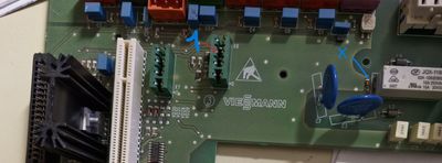

Weder am Stecker X20 noch an den Dioden der Relais konnte ich 24 Volt messen.
Die Platine sieht auch ein wenig anders aus als auf den Bildern oben.
Direkt am Stecker X8 habe ich die 24 V.

Laut Bild oben wird über den S3 Schornsteinfegerschalter GND geschalten.
Laut Verdrahtungsplan geht aber eine direkte Verbindung von U2 ( 24V ) zum Stecker X20 und dann weiter zu S3.
Das würde doch aber bedeuten das 24 V geschalten werden und nicht GND.
Aber dann müsste ja GND von der Elektronikleiterplatte kommen.
Das kann aber auch nicht sein weil ja dann die Sperrdiode 24 V direkt auf GND durchlassen würde.
Kann mir das vielleicht jemand erklären so das ich es verstehe?
Hier mal Bilder von heute.
Im Abschaltbetrieb ist im Display alles aus. Nur wenn der Kesselthermostat wieder schaltet kommt das Brennersymbol.
GND wir über die Platin A3 geschaltet.
Der Strom fließt wie folgt: U2 -> x20-> S3-> x20-> Relaisspule K1-4. Wenn die Relaisspule bestromt werden ( das Relais also öffnen) soll schaltet die Platine A3 den Strompfad gegen GND frei. Die Platine ist nur als BlackBox gezeichnet.
Wenn S3 offen ist, bekommen die Relaisspulen keine Spannung und alle Relais K1-4 sind geschlossen.
Deine rote Linie müsste bis U2 gehen, vermutlich liegt da dein Denkfehler.
Soll und ist-Temperaturen passen alle. Das Brennersymbol kommt dann tatsächlich nur über die Betriebsmeldung über den Stecker 41 Kontakt B4.

Ja, da hast du vollkommen recht (ich sollte eine Brille aufsetzen), die 24 V kommen vom Netzteil über X20 und die Relais werden vom Prozessor über GND ein- und ausgeschaltet. GND-Enden am Optokoppler im Schaltplan. Die Bestellnummer der Basisplatine habe ich dir ja schon aufgeschrieben, du musst beim Austausch nur noch die entsprechenden Dioden auf der Hauptplatine je nach Regelungsart ausbauen.
Das Flammensymbol ist an einen Optokoppler gekoppelt und wird deshalb angezeigt, weil der Brenner tatsächlich brennt.
Mein Mainboard ist von einem VT300 KW3, da ich es zufällig zur Hand hatte, ansonsten dürfte der Durchgangstest aber genauso für dein Mainboard gelten.
