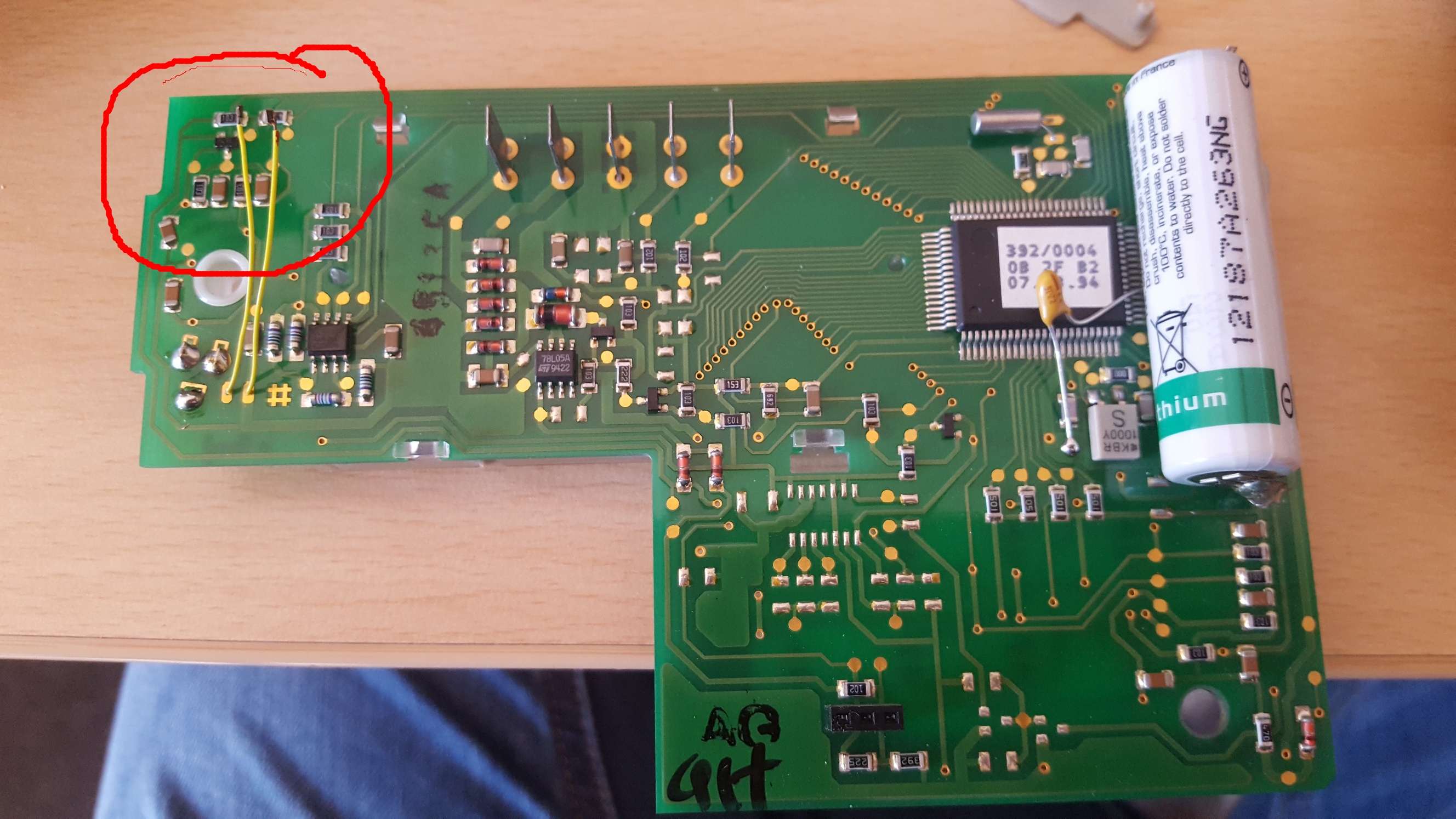

1.) Ich will bei mir eine Fernbedienung F anschließen. Im Sockel der Fernbedienung gibt es 2 Codierschalter die nicht in den Unterlagen erklärt werden (Siehe Bild).
Wie müssen die Schalter 1 und 2 stehen? 0 oder 1 ?

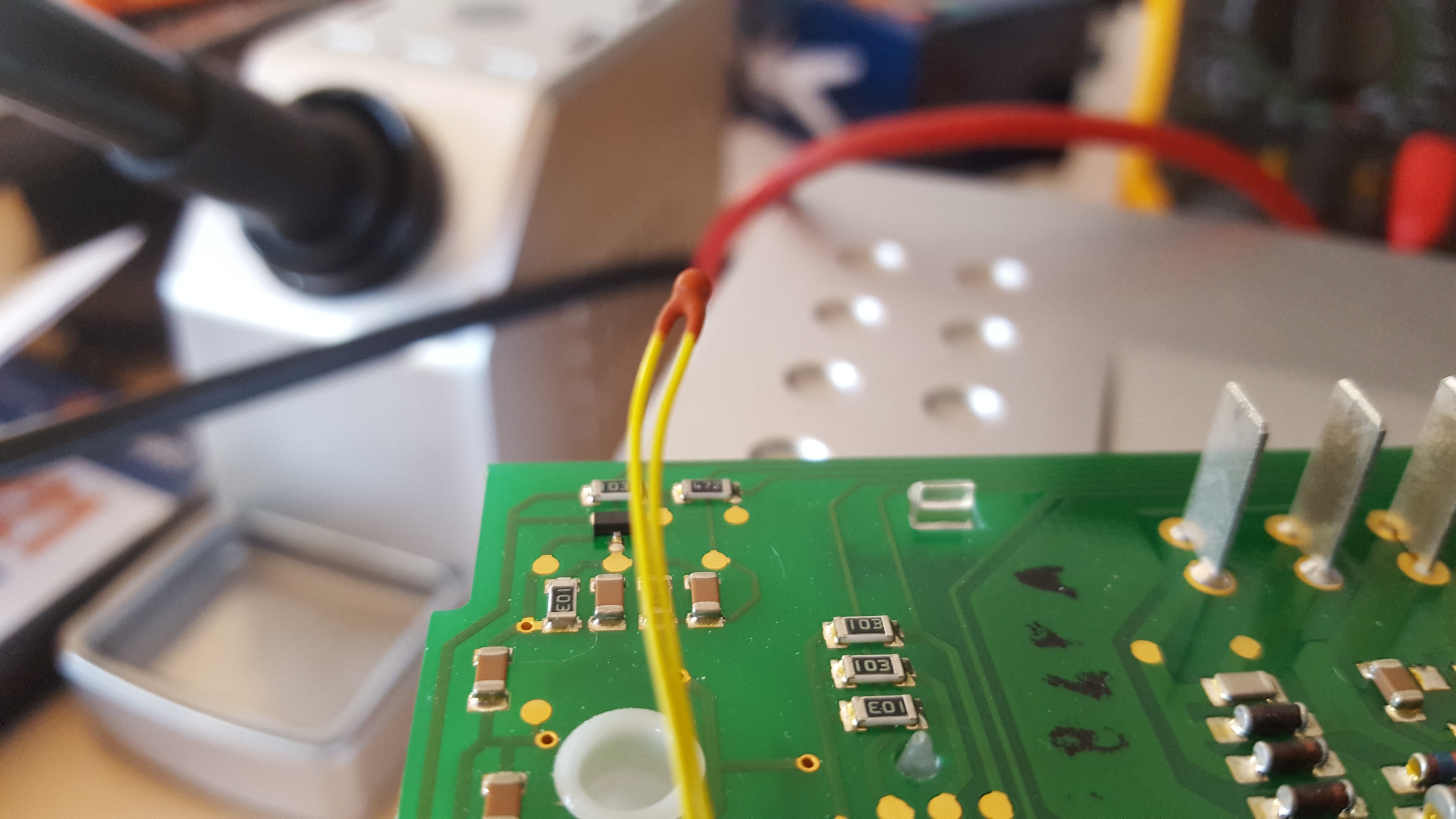

2.) Beim Batteriewechsel der Fernbedienung F ist mir ein defektes Bauteil aufgefallen. Lässt sich noch sagen was hier einmal war? (Siehe Bilder). Das Bauteil hängt an einem gelben Draht und hat sich "aufgelöst". Ich habe noch ein Bild beigefügt wie es aussehen "müsste".
Hallo marcusgo,
die Codierschalter stehen korrekt.
Welches Bauteil auf der Platine an der genannten Stelle angebracht war, entzieht sich leider meiner Kenntnis.
Auch liegt mir kein Bestückungsplan mehr für diese Platine vor, worüber ich das in Erfahrung bringen könnte.
