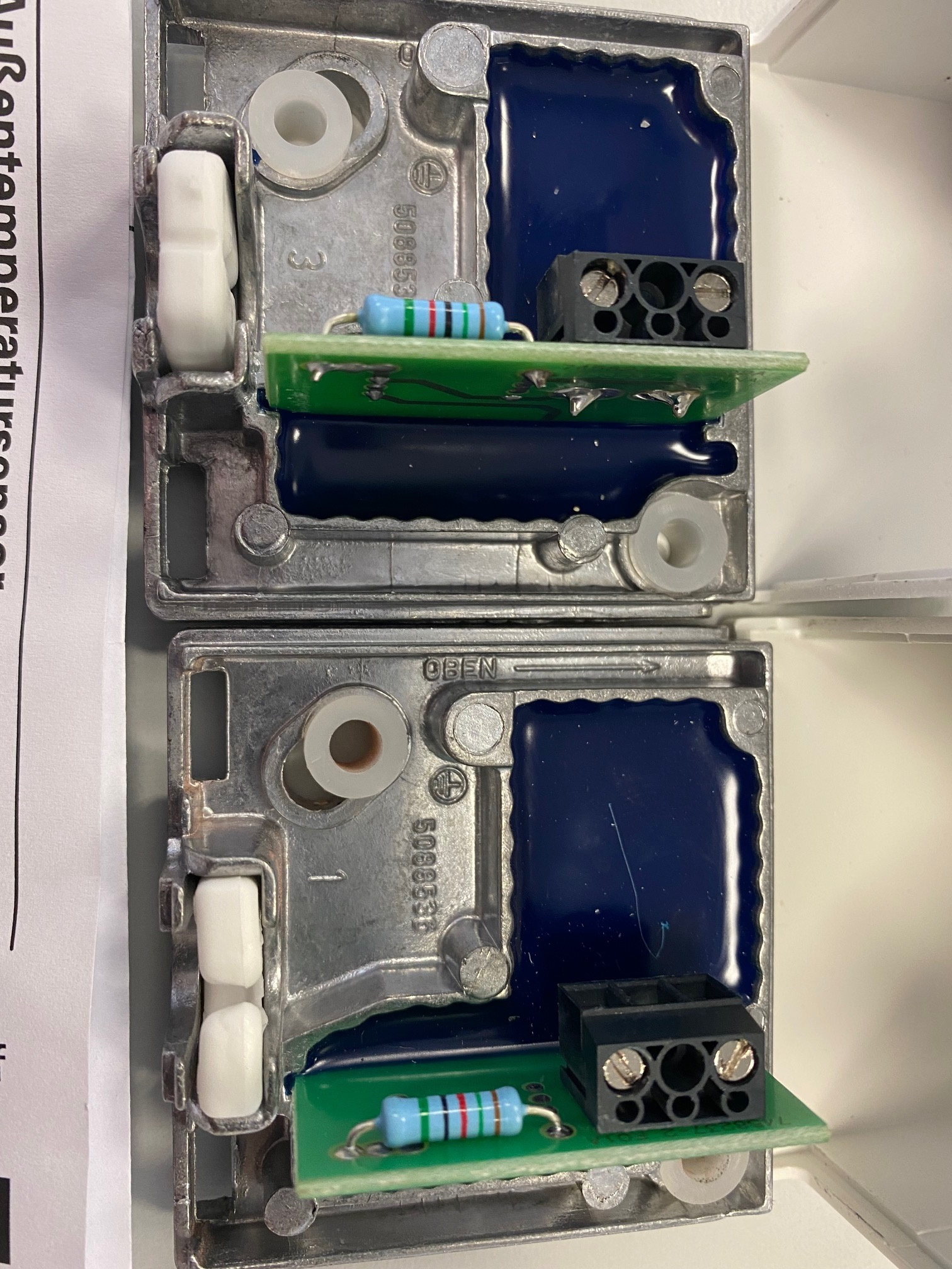

Nachdem bei Renovierungsarbeiten die Fühlerleitung des Außenfühlers irreparabel durchtrennt wurde, versuche ich mit diversen neuen Fühlern gleicher Bestellnummer (7401990) die Heizung wieder in Betrieb zu nehmen. Der erste Fühler funktioniert nicht. Der zweite Fühler (gestern von meinem Installateur bekommen) ist offensichtlich eine Fehlproduktion. Hier sollte Viessmann dringend die Lagerware prüfen. Wer Kontakt hat, bitte weitergeben. Anstelle des 152 Ohm Widerstandes wurde ein 15 kOhm Widerstand verwendet. Sind beim oberflächlichen hinsehen durchaus verwechselbar. Der Fühler ist nicht verwendbar, da er sibirische Temperaturen meldet (bei 5°C über 500 Ohm).
Ich habe jetzt auf die Schnelle einen 120 Ohm Festwiderstand angeschlossen. Simuliert rund 10 Grad und läuft.

Hallo Ruester,
poste bitte mal Bilder der Kartons, worauf auf entsprechend die zugehörige Artikelnummer zu erkennen ist.
Die Aktuelle Artikelnummer des Außentemperatursensors lautet 7814197.
Der NTC dürfte ein 330 Ohm-Typ sein, parallel dazu der 152 Ohm Festwiderstand ergibt die Gesamtwiderstandskurve.
der neu gelieferte Fühler war der mit dem 15kOhm Widerstand...
Korrekt, genau so verhält es sich.
Dann scheint sich da wohl ein Fehlerteufel eingeschlichen zu haben.
