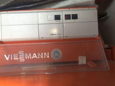

Hallo HeizungsUZH42new,
gib zunächst bitte noch die Herstellnummer deiner Trimatik mit an.
Hallo Benjamin,
in Kombination der Bilder und meiner Bedienungsanleitung handelet es sich um:
  • 7450 365
Schon jetzt danke für die Unterstützung.
Ein BergischerHeizer

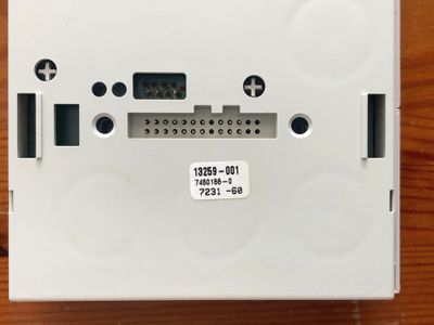

Falsch
die Herstellnummer lautet:
  • 7450 367-B
siehe Foto.

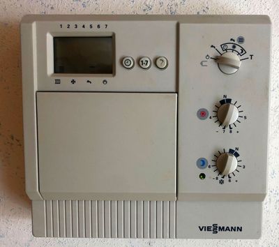

Hast du ein ausgelagertes Bedienteil?
Auf jeden Fall solltest du mal die Codieradressen 00 und 01 prüfen.
Die Adresse 00 sollte auf 15 stehen und die Adresse 01 auf 00.
Hallo Benjamin,
danke für die Unterstützung,
Ja, hast Du richtig erkannt. Es ist ein ausgelagertes Bedienteil.
Habe mich gerade wie von Dir beschrieben um die Codieradressen 00 und 01 gekümmert.
Bei waren verstellt. Ich habe sie entsprechend Deiner Angaben angepaßt.
