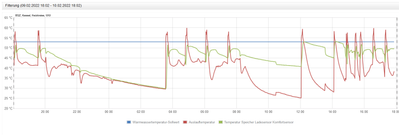

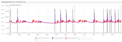

Ich hänge einmal einen Screenshot an. M.E. kann man da das Problem gut erkennen:
Die Heizkreispumpe läuft immer nur sehr kurz an. Dann strömt kurz Heizwasser ein. Vorlauftemperatur und Rücklauftemperatur sind fast identisch und teilweise ist die Rücklauftemperatur auch höher aus die Vorlauftemperatur.
Beim Warmwasser ist es etwa so, wie ich es erwartet hätte:
