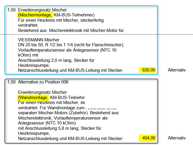

Hallo Viessmann-Community,
im Kontext "Erweiterungssatz Mischer" gibt es neben der Variante "Mischermontage" auch eine "Wandmontage".
Der Preisunterschied beträgt in unserem Fall ca. €200.
Gibt es neben dem aus dem Namen hervorgehenden unterschiedlichen Montageart weitere Unterschiede die diese Differenz begründen?
Vielen Dank vorab!
Bei Mischermontage befindet sich die Steuerung gleich mit im Gehäuse des Mischers.
Bei Wandmontage hast die Steuerung als Extra an der Wand verschraubt. Am eigentlichen Mischer ist dann nur noch der Mischermotor drin.
Anders ausgedrückt: Bei Wandmontage hast ein Kabel vom Motor zur Steuerung und dann noch eins von Steuerung zur Regelung.
Und beide Komponenten sind vormontiert einzeln erhältlich. Die Steuerung wird als Erweiterung gehandelt,ist aber eben nur eine Steuerung.
Herzlichen Dank für die schnelle Antwort 👍
