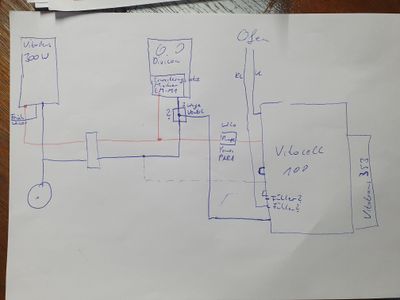

Hallo zusammen.
Das Wichtigste zuerst: Meine Anlage
Vitodens 300 W
Vitocell 100 (600Liter)
Vitotrans 353
Divicon + Erweiterungssatz Mischer ADIO
Habe damals die Heizungsanlage bekommen mit Vorrüstung für einen Wassergeführten Kaminofen.
Der Ofen ist nun dran und wenn der Ofen an ist gibt er ordentlich Heisswasser in den Speicher. Hatte gestern ca. 72Grad im Speicher aber die Therme hat trotzdem noch Heisswasser produziert obwohl sie nur auf 57 Grad eingestellt ist.
Damals wurde mir noch ein 3 Wege Zonenventil unter die Divicon im Rücklauf gebaut und gesagt sobald der Kaminofen im Betrieb ist muss das Ventil angeschlossen werden. Aber ich weiss nicht wo. Kann das damit zusammenhängen das die Therme weiter heizt? Habe mal versucht auf die schnelle einen Plan zu zeichnen (s. Fotos). Es sind auch noch zwei Fühler am Speicher verbaut die auch noch nicht angeschlossen sind. Sind die über oder müssen die auch noch angeschlossen werden? Ich hab noch ein paar Fotos gemacht. Hoffe einen kann mir weiter helfen.
Christian
 Ich hoffe man erkennt es, in der mitte vom Bild ist deas 3 Wege Ventil im Rücklauf.
