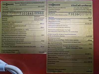

Ich habe eine vitocell uniferral mit einem funktionierendem unit-ölbrenner, möchte aber zukünftig den wl5 von weishaupt adaptieren...
Geht das auf die original kesseltüre?
Es gab mal eine Aussage dass die kesseltür für den unit-ölbrenner nicht kompatibel ist.
Danke im voraus
Evtl. muss die Türe getauscht werden, da brauchen wir die Herstellnr. des Kessels. Bin ab Mo wieder online.
Ja, da ist das Lüftergehäuse an der Kesseltür angegossen. Da würdest du dann die Pos. 60 hier von Bild 2 benötigen:
https://www.viessmann.com/etapp/parts/de/0500/7303842/spare_parts
Das bringt aber außer Kosten nichts, der neue Brenner hat Teile, die eher kaputt gehen, wie z.B. einen Stellantrieb. Sparsamer ist er auch nicht.

Hier die Herstellnr. des Brenners eingeben:
https://www.viessmann.com/etapp/search/de/0500
