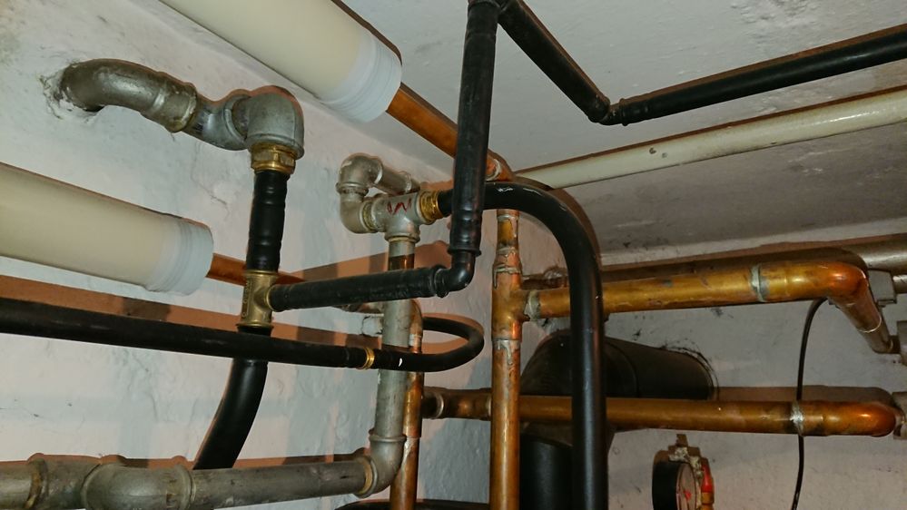

die Temperatursensoren sind seit ca. 1 Woche permanent an den beiden Rohren des Vor- und Rücklaufs über dem Mischer mit Alu-Tape luftdicht an das jeweilige Rohr geklebt, darüber dann die Schaumisolierung. Im Moment läuft eine mehrmonatige Daueraufzeichnung bis Ende Heizperiode (ein Wert alle 5 Minuten). Der Logger wurde dazu an die Wand gedübelt.
Ich habe ein Foto von 28.02.2020, wo die Rohre sichtbar sind (damals war der Brenner ausgefallen, weshalb der Rücklauf kalt ist) sowie ein aktuelleres Foto vom 19.12.2022 mit der Schaumisolierung. Ein aktuelles Foto mit den Temperatursensoren habe ich leider nicht (bin nicht vor Ort). Diese muss man sich ca. 30 cm über der rechteckförmigen Isolierung vorstellen, jeweils auf den Rohren, kurz vor einer T-Verzweigung.

Auf dem einen Bild durchstossen die Rohrleitungen das Parkett (schlecht zu sehen, da unscharf). Auf dem anderen Bild wurde versucht, die Knackgeräusche durch Verspannen der Rohrleitungen mittels einem Seil zu minimieren (nicht meine Idee).

Mach mal ein Foto etwas oberhalb der Divicon. Möchte schauen, wo der Vorlaufsensor angebracht ist.
Der Vor- und Rücklaufsensor ist jeweils ca. 60 cm über der Heizwasser-Zirkulationspumpe angebracht, jeweils direkt auf dem Kupferrohr geklebt mit Aluminium-Tape (mehrfach umwickelt), darüber die Schaumstoff-Isolation. Auf dem ersten Foto weiter oben sieht man die Kupferrohre (damals war der Logger noch nicht installiert) und auf dem darunter die Schaumstoffisolation.
ok, damit kommen wir der Sache näher. Den Sensor näher an die Divicon setzen und nicht dämmen. s. hier auf S. 4.

Ich habe ein paar Fotos gefunden
Der Vorlaufsensor der Steuerung ist weiter peripher als meine Sensoren. Ich habe die Fühler meines Datenloggers am vertikalen Vorlaufrohr welches aus dem Mischer kommt befestigt, unmittelbar bevor die T-Aufzweigung mit dem nach rechts abgehenden Strang erfolgt.
Der Sensor der Steuerung ist am rechts abgehenden Strang befestigt und die Dämmung wurde in dem Bereich ausgespart. Fotos zeigen den Zustand vor der Dämmung sowie danach.
gedämmt, Vorlaufsensor
ungedämmt, Vorlaufsensor
ungedämmt, Vorlauf rechtes vertikales Kupferrohr, Vorlaufsensor ist am Strang welcher nach rechts abgeht
ah ich sehe gerade dass der VL-Sensor unmittelbar hinter der Pumpe (in Fliessrichtung) montiert werden soll. Dies ist nicht der Fall. Ausserdem steht eine der beiden Wohnungen leer und mir ist nicht klar, wieviel Heizwasser überhaupt über den rechten Strang läuft.
Wie du richtig erkannt hast, ist die momentane Anbringung extrem ungünstig. Wenn im rechten Strang alles abgesperrt ist, funktioniert die Temperaturerfassung nicht. Bringe ihn mal hier an:
